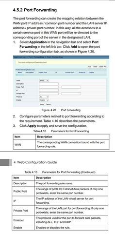

Intruder2k5 #69607 üzenetére
De ha az változik, akkor valahol be kell állítani, hogy egy adott wan név melyik interfészhez tartozzon, és akkor nem fog megváltozni. Néztem leírást, de ilyeneket nem igazán írnak sehol. Azért lenne jó látni a felületet, mert van "WAN State" menüpont, az pont mutatná, hogy mi micsoda.
Persze ettől függetlenül ez a csak leokézás elég érdekes dolog, mert ha gép másik ipcímet kap, akkor sem elég csak leokézni, át kell írni az új ipre a portnyitást, vagy rögzíteni a megfelelő helyen, hogy az adott gép milyen ipcímet kapjon (address reservation vagy tcp/ip beállítások).
Persze lehet, hogy maga az eszköz hibás, vagy a firmware rajta, de nem nevezném általános problémának. Meg kellene nézni, hogy másik, ugyanilyen eszköz is produkálja e.

metalstorm #66590 üzenetére
Ez azt mutatja, miket oszt ki a DHCP.
LAN > DHCP Static IP Configuration menüben tudod beállítani, hogy az adott eszköz MAC címéhez, milyen ipcímet osszon a DHCP. És így mindig ugyanazt az ip-t fogja osztani, és arra már elvégezheted a portnyitást.
