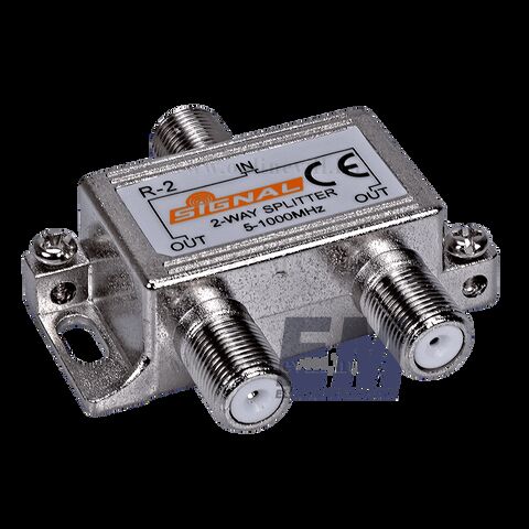

Milyen koax kábel elosztót javasoltok DIGI kábeltévéhez? Van egy digi box ami elött szeretném elosztani egy másik digitális tunerrel rendelkező TV-nek a koax kábelt. Valamint milyen koax kábelt javasoltok az osztótól a TV-ig? Elönyben részesíteném, ha csak rádugós lenne az osztó és nem csavaros.

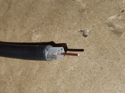

Prysmian kábeleket használ java részt, amit ma láttam, de a koaxot pont nem tudtam megnézni,mert nem találtam. De majd megnézem és beazonosítom.
Utp-ből cat5e-t vettem Belden márkájút,mert nem akarok én sem kockáztatni valami szar minőségűvel. De ha a koax sem tűnik jónak,akkor abból is veszek márkásat. Ha Prysmian, akkor az jó tudtommal,mert az Draka,ami meg nagyon jó márka.
Csillapítás: Emeletről lesznek a kábelek elvezetve, minden fenti szoba kb. 5-8 méter kábelt fog igényelni. A lenti nappaliba meg kb. egy 10-12 méter kellhet egy első látásra, szóval szerintem ennyit simán tudniuk kell. -

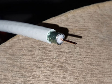

Tényleg kiváncsi lennék hol Vásárolsz.Pár évet lehúztam dél dunántúl egyik legnagyobb vill cégénél, de olyan cellás koaxot nem is láttam.Tegnap voltam OBI ban és Bauhausban is, mindkét helyen az álltalad csúcs minőségűnek írt koaxot árulják.A szabványos UTP az 8 különböző vastagságú és színű merev réz ér kettessével sodorva aztán négyesítve..A sodrott eres a Pach kábel külön rendelésre és drágább is.
Masato
ezek szerint a fos kábel ilyen üreges a réz körül?
Igen és ezért könnyen törik, csatlakozót rátenni förtelmes, a réz melegér meg elhajlik csatlakoztatásnál. A csúcsminőségű kábelre viszont a hagyományos csavaros F, illetve IEC TV csatlakozót nagyon nehéz feltekerni. Lehetőség szerint kompressziósat tetess rá.Megnézem milyen van a villanyszerelőnek
Hogy én mennyi alkalommal szívtam az ilyen "villanyszerelős" koax miatt. Citromos, nyúlik, szakad, stb. A másik a CAT5: leggagyibb, legolcsóbb, sodrott vezetékes. A végére kb. lehetetlen felimádkozni egy RJ45-öt, amit persze nekem kell

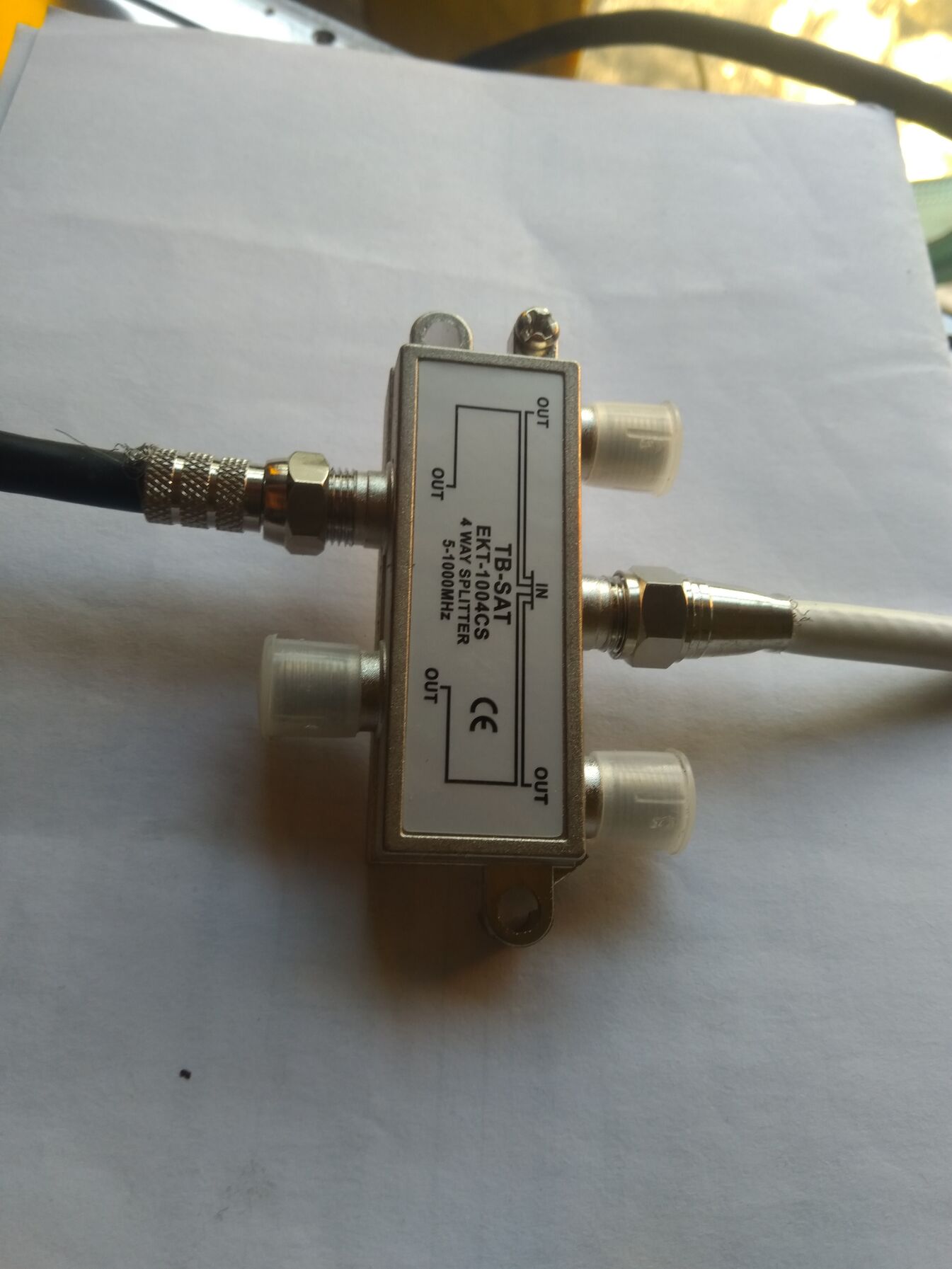

Köszi a fotót is ElektrikusDE.
Mpo: Ezt nem teljesen értem, nem látom át. Csillagpontosan lesz a 4 helyiségbe elvezetve a 4 koax kábel, ami az Ont-nél fog a 4 kábel találkozni.
Ezért gondoltam hogy csak ott lehetséges hogy egy oldalt belemegy az Ont-ből kijövő koax és a másik felén meg elmegy 4 koax irányába.
Te mire gondoltál? -

Tudnátok ajánlani olyan koax elosztót, ami minőségileg jó és Digi Ont-ből jövő koax kábelhez szuper?
4 tv-re szeretném elosztani a jelet. -
