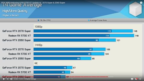

Mumee
KaitouP #12864 üzenetére
Odaátról linkelem viszonyításképpen, hogy azért amikkel dobálóztak számok azok realizálódjanak is :
Megnéztem egy gurus tesztet mennyi is az annyi (nagyjából)
Doom 2070S 4k 73fps - 3080 131fps - 2080ti 105fps - 2080 81fps
RDR 2070S 4k 36fps - 3080 63fps - 2080ti 49fps - 2080 39fps
Borderlands3 2070S 4k 33fps - 3080 50.5fps - 2080ti 50fps - 2080 36fpsAz átlag vagy 20% a 3080 vs 2080ti és 80% 3080 vs 2070S .
Ebből ugye a 2070S ~=5700XT .Mindezt ugye 300W felett.

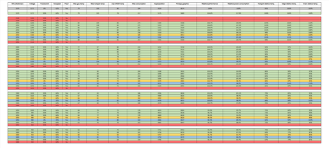

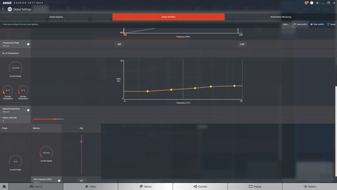

Mumee
Ha a gyári fan curve-t elfogadjuk egy elfogadható hangal járó alapnak, akkor az 5700 junction <100°C játékokban kb. Wattman 2050mhz-en áll meg, ami elég közel van a custom XT-k órajeléhez.
Ha kisebb, mondjuk 34%-os 1800rpm kell a békéhez, akkor Wattman 1950mhz-en áll meg ugyanez.Előbbi gyári custom XT teljesítmény mínusz 5-6%, utóbbi mínusz 7-10% alapvetően pedig ~15% a differencia a gyári ref 5700 és egy jobb gyári custom között, nem számítva a memória tuningokat.
Tehát egy halk-ra belőtt ref 5700 + 10% halk custom 5700XT fps-ért fizetsz 40-60e-el többet, illetve picit hangosabb ref 5700 + 6% halk custom 5700XT fps-ért.
Igény szerint mindenki eldöntheti, hogy zaj szerinti 5-10% teljesítmény + némi OC talán 2150-2200mhz megéri-e a felárat.

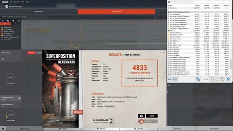

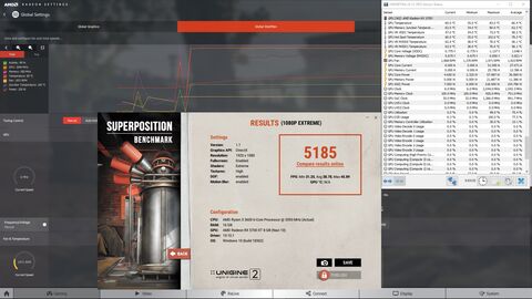

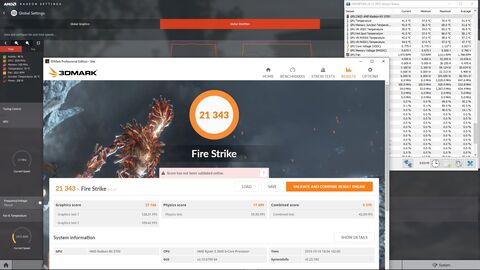

Mumee
Ez egy teszt közbeni tranziens volt, ahol a teszt indítása után lekapcsolt a gép.
Általában 1950mhz/920mhz/1020mV-on használom.
Volt nagyobb pontszámú tesztem is, de közel max ventivel meg rásegítő hűtéssel, így a hang/külső beavatkozás miatt nem releváns.(#4837) Tyrel : Hwinfo-n ott van minden releváns infó. 2100mhz/1135mV Wattman-ban 920mhz memóriával.

Talán ez a táblázat a legjobb a kérdés megválaszolására, több különböző beállítás, OC miegymás.
A sima 5700 nonXT alapból 1750mhz-en megy, ami itt nem is igazán szerepel, főleg hogy itt a valós órajelek szerepelnek.
Tehát az 1800mhz itt az a sima 5700 maxos 1850mhz-es beállítása.Hőfokokban csak az XT szinten akadnak gondok referencia hűtéssel.
Tehát ilyen1950-2000mhz-től. -
