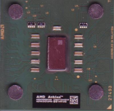

ormembar
(Bundás) #5214 üzenetére
megbízhatónak tűnik, legalábbis amennyire jó emberismerő vagyok
egy venti dobozában volt, a venti társaságában. kb 2 papírzsepibe becsomagolva külön a proci. meg ki volt tömködve a doboz papírral. sérülés nincs a procin. se égésnyom, se hasonló.
AXDA2000DKV3C amúgy az athlon beceneve, vagyis Thoroughbred (Model 8)-as, ha jól néztem.

joi29
(Bundás) #4536 üzenetére
Hali nos a hütőm GlacialTech Igloo kb2300-at forg 25dB zajjal.
A procim üresen 35~38 fokos, terhelve 47~50C-os.
Tehát a hütésel nincs bajom,a gond másbolfakad.
Ugyanis a cpu lapkáján szépen ki vannak sütve,
a szorzó és a feszültség szabájozó hidak.
Tehát csak a rendszerbusz órajel emelésével tudok kb +200mhz-et növelni.
1997Mhz röl 2220mhz-re.
A rendszer telyesitményével már most is megvagyok elégedve,
de a 9800pro-mat többszörösen is kitudnám hajtani.
A monitorom nagyobb képfelbontásba való álitásával, szerintem a mai AGP-s grafkarikat
is szépen elvezetgetné a gépem.
Kérdésem csak vezetgetné vagy...? -
