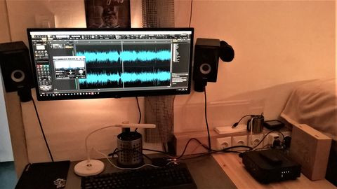

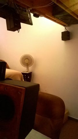

Nagyjából összeállt az asztali rendszerem, már csak egy jó forrás hiányzik.
Környezet, hogy azért "képben" legyetek...
Ebbe a az erősítő mellett látható fadobozba tervezem beletenni a 0.1 erősítőjét és a RPI3-Allo Digione kombót.
A 0.1 hangsugárzó elhelyezése nem nevezhető éppen szokványosnak, mert egyrészt sk. modifikált, másrészt 2 méter magasan van:
( kép jobb felső sarkában vízszintesen, illetve a Tascam VLS3 modifikálása is - passzív radiátor - látszik valamelyest a bal alsó sarokban.
Mérés:
A problémákat kiemeltem.
Szal nem tudom eldönteni, illetve segítséget szeretnék kérni, hogy milyen szoftverezés legyen az RPI3 B+-Allo Digione kombón.
Kézenfekvő lenne a Volumio, de játszik a Dietpi is, ill. bármi amit a hozzáértők ajánlanak.
Igényeim:
- Szobakorrekció, de legalább Parametrikus EQ.
- Távirányítás Win10 PC-ről.
- Podcastokat pl. TIDAL és társai nem próbáltam, de nincs is különösebb igényem ilyesmire, a forrás egy DLink DNS320 NAS ill. CAT5e kábeles összekötés.Mivel semmilyen tapasztalatom nincs jöhetnek az ötletek, legyen az bármilyen elvetemült, legfeljebb keresek hozzá egy Linux gurut, merthogy ezen a területen szinte tökéletesen naiv vok
Köszi a segítséget !
