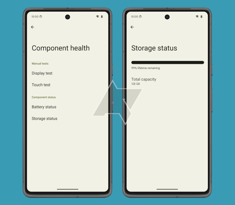

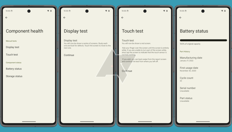

"Ami kifejezetten tetszik és vártam, hogy meglehessen nézni az eszköz állapotát. Hány ciklust töltöttem bele a telefonba, milyen állapotban van az UFS. Ezek tökre hasznos dolgok."
Kerestem, kerestem de nem találom.
Merre van ez a menüpont? -

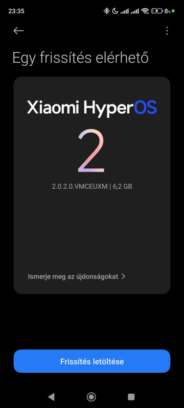

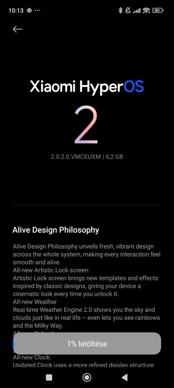

Na megjött ma az új Hyper OS 2.0.2.0.
Eddig pörgősnek tűnik, reméljük nem lesz insatbil..
magmakocka

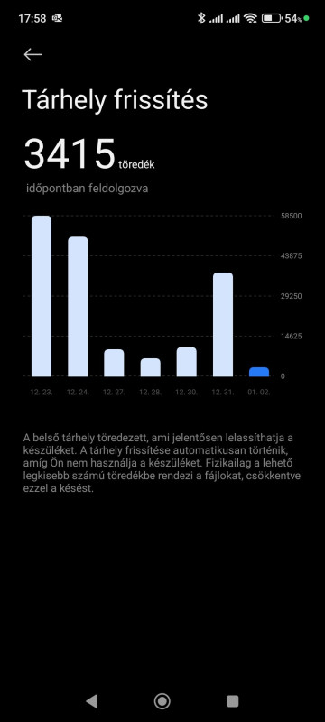

Egészen pörgős. Az update olyan gyorsan felment, hogy nem hittem a szememnek.
Lehet frissített valamit a háttérben, míg nem nyomtam rá a frissítésre. Valóban több hely van a kezdőképernyőnél. Amit nagyon furcsáltam, hogy fizetésnél kicsit máshogyan néztek ki a dolgok, de nekem tetszik. A beallítások is szélesebb lett. Feloldásnál másfajta animáció.
Amúgy, szerintem nagyjarészt csak reskin. Nyilván komolyabb használat után fognak kiderülni, mik lesznek a turpisságok, vagy jó dolgok. Ami kifejezetten tetszik és vártam, hogy meglehessen nézni az eszköz állapotát. Hány ciklust töltöttem bele a telefonba, milyen állapotban van az UFS. Ezek tökre hasznos dolgok.

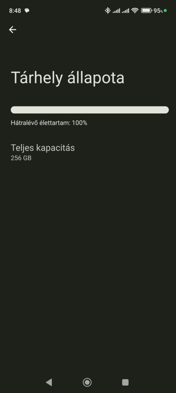

Akku kevesebb adatot mutat (töltési ciklusok száma és állapot. Utóbbit a settingsben is megtalaltam már). -
magmakocka
Victoryus94 #3071 üzenetére
Elviekben azt csak egy "Tevékenység Launcher" alkalmazással fogod tudni előhívni. Elviekben ez alatt található meg: DeviceDiagnostics néven fut.
Ilyesmit kellene látnod:

magmakocka
Victoryus94 #3065 üzenetére
Amit például várok, az-az, hogy elviekben meglehet majd nézni Android 15 alatt az eMMC vagy UFS állapotát.

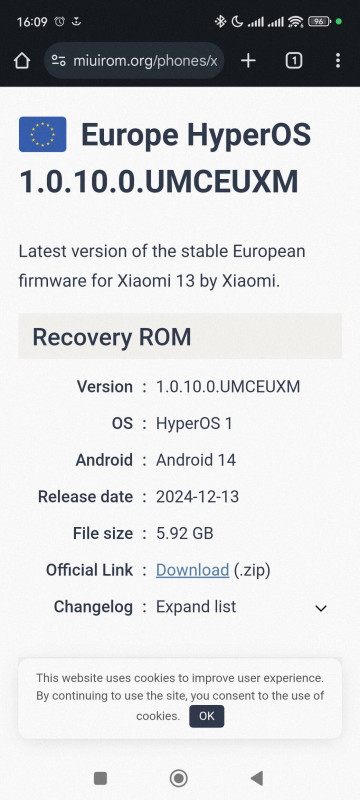

Igazad van, véletlen (csak nem lehet a "random" faktort befolyásolni).
1.0.7-től felfelé nincs stabil EU/Global verzió.Mi Pilot refers to beta updates, which will be sent to people who applied for the beta testing program.
Partial release refers to sending an update to random users for testing after successfully testing on the Mi Pilot Program.
Full release refers to rolling out to all users following successful testing on the Partial and Mi Pilot Programs.Device - Xiaomi 13
HyperOS- OS1.0.10.0.UMCMIXM [Partial Release]
HyperOS- OS1.0.10.0.UMCEUXM [Partial Release]
HyperOS- OS1.0.9.0.UMCRUXM [Partial Release]
HyperOS- OS1.0.8.0.UMCTWXM [Partial Release] -

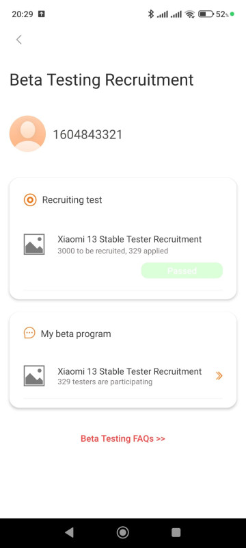

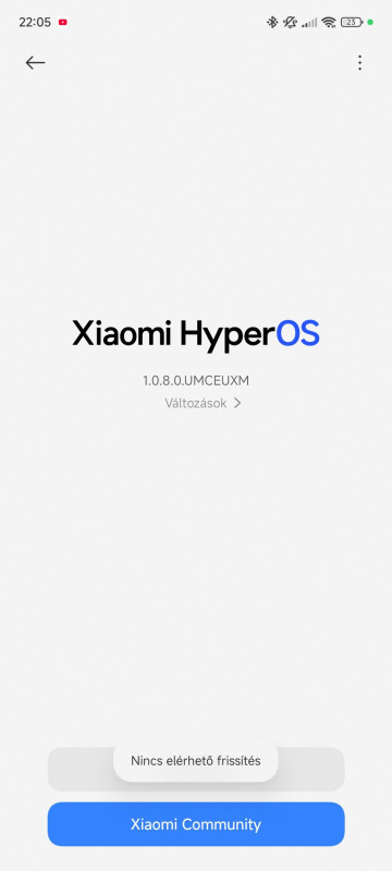

Aki panaszkodik hogy nem/késve kap frissítést:
Próbáltatok Béta tesztelőnek regisztrálni a Mi Community appban? Van még egy rakat szabad hely.Én jóváhagyás után azonnal megkaptam a 10.0.10-es verziót.

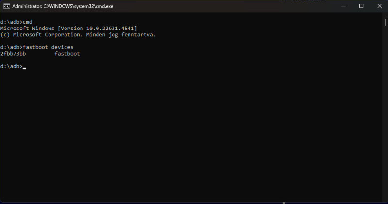

retesz147
DroiDMester #3014 üzenetére
Köszönöm mindkettőtöknek. Este újra próbálkozom.

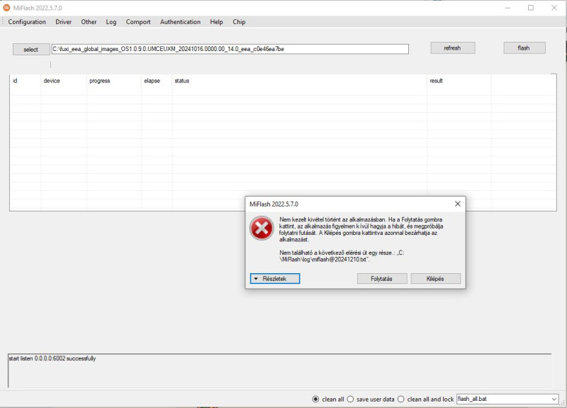

retesz147 #3012 üzenetére
ahogy a kolléga is írja első körben a driverek megléte és működése a lényeg!
Ha az megvan akkor az ADB mappából indítasz egy parancs sort és a telót fastboot módba rádugva kiadod azt a parancsot hogy
fastboot devices
majd nyomsz egy entert!ekkor a telónak látszódnia kell így ahogy nálam is!
ha ez rendben akkor jöhet a flash progi ott ugyan így fastboot módba a refresh gomba nyomva meg kell jelenni alul a telónak
amég ezek nem működnek nem fog menni a flashelés!
és jótanács ként, első körben SEMMIKÉPP ne a CLEAN ALL AND LOCK ot válaszd, mert ha valami félre megy flash közben és lezárja a telót akkor lesz egy papírnehezéked! a BL-t utólag is tudod zárni bármikor amikor már fenn a gyári rom és minden működik rajta!
szóval csak a clean all-t válaszd flash kor!

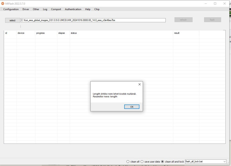

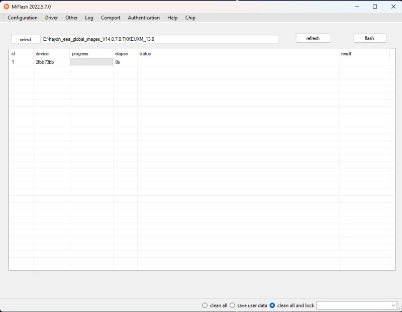

retesz147
Black&White #2992 üzenetére
Sajnos gondjaim akadtak a fastboot ROM telepítéssel és a BL zárással.
Pontosabban még a MiFlashtoollal.
Feltettem elvileg az ADB drivereket, teló USB debuging bekapcsolva és Fastbootmodba belépve. Rádug a teló, beállít a mappa, ahol a ROM van, majd refresh-nél ezt dobja ki.
YT videókat nézve, kell Miflashnél csinálni egy log nevű mappát és az összes YT videónál ez megoldja a gondokat, hát nálam nem. Megcsináltam, hoz is létre benne log-ot, de refreshnél megint nem találja a telót, hanem ezt dobja:
Innen nem tudok tovább menni, mivel nem ismeri fel a telót.
Elvileg mindent a Mi10 topic összefoglaló alapján csináltam. C gyökér, kicsomagoltam, mindent is megnéztem többször, de ezt dobja sajnos. Régebbi MiFlashel is próbáltam, ugyan ez. Újraindítások is megvoltak, de semmi.Kérhetnék kis segítséget, mi lehet a gond?
