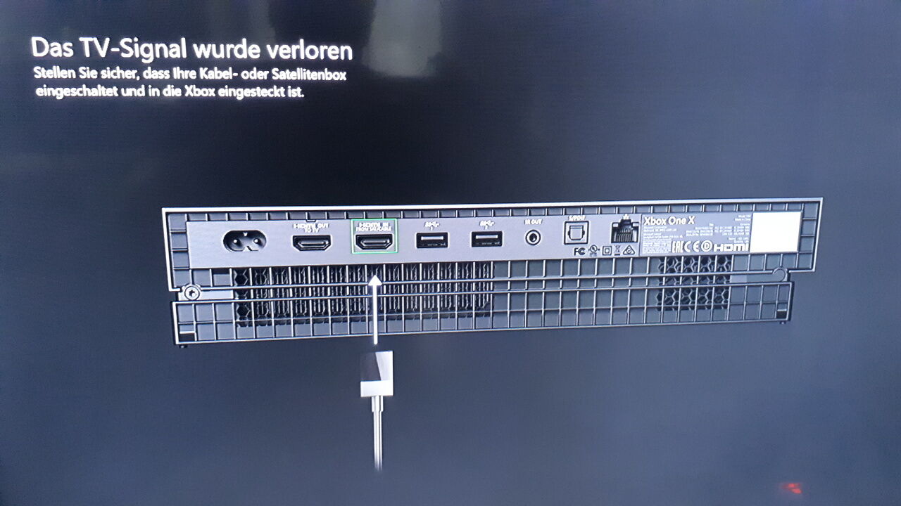

Ma az ötletek alapján eszembe jutott, hogy van még egy Y-usb3-as kábelem is és van USB-s V/A mérő is + a laptopomhoz nemrég vettem egy külső házat, ezeket még nem próbáltam korábban.
A felszültség az USB porton rádugott hdd-vel is 4,99-5,02 volt között mozgott. Ezt jónak vélem, de azért kíváncsiságból rádugtam egy 2,1A töltőre az Y-kábel táp részét. Semmi változás nem történt, feszültség nem esett, nem nőtt, a régi házban lévő hdd-vel, ssd-vel ugyanaz a történet állt elő, amit korábban megírtam. Szóval kábelek, feszültség ellenőrzés rendben, minden ötlet kipipálva. Ekkor építettem át az SSD-t a laptophoz vásárolt házba (RaidSonic ICY BOX IB-231StU3-G) éééssss a több órán át tartó tesztelésnek meglett az eredménye, megtört a jég! Tökéletesen működik a wifi 2,4 Ghz-en az új SSD-vel ! (Hogy miért nem egyből ezzel próbáltam? Mert ez használatban volt, a többi meg nem) Most már teljes meggyőződésem, hogy az Xbox 2,4GHz-es wifi hálózathoz történő csatlakozását, nem a kábelek, nem a közelben lévő antennák, routerek, hanem a külső házban lévő vezérlőelektronika zavarja meg. A tesztelt házak is csak akkor okoztak gondot a router csatlakozásához, ha újraindítás közben a box-on lógtak. Menet közben rádugva, nem volt gond. Többször mértem sebességet és nemvolt negatív változás.A zavar okozó házak között szerepelt: Sharkoon, Orico, RaidSonic iCY BOX IB-273StU3 és Renkforce.
A dolog pikantériája, hogy a box-nak nagyon jó wifi rádiója van. A 40/10 Mbit/s sebességből (amiből 8 Mbit-et lefoglal a két iptv médiabox) hozza a 30-31/9 Mbit/s-t 8m-re a rotuertől, nem közvetlen rálátással.Remélem tudtam segíteni azoknak, akik most készülnek (nem egybeépített) külső meghajtót csatlakoztatni.

Nos mára is hagytam magamnak egy kis időt, tesztelni a külső SSD csatlakoztatáskor felmerülő Wifi problémát.
A következőkre jutottam: Nem csak interferencia probléma van, hanem ahogy peterkeT is írta, a külső házakkal is gondban van az Xbox. 4 különböző hosszúságú (50-85 cm) usb3-as kábelekkel és több külső hdd házban próbáltam SSD-t, HDD-t, betekertem alufóliába a kábelt és a házat is, az eredmény majdnem ugyanaz, azzal a különbséggel, ha távolra teszem hosszú kábellel a tárolókat és menet közben csatolom fel a box-ra, akkor újraindításig működik. (10-20 percet teszteltem így, lehet, hogy egész napos használatnál megszakadna a wifi kapcsolat, ezt nem tudom biztosan)
Egy valami viszont biztos. A hordozható Segate Backup Plus Slim 2Tb-os HDD -t mindegy, hogy rövid kábellel vagy hosszúval csatlakoztatom, akár a box tetejére is tehettem, akkor sem akadályozta a wifit. Restart után is azonnal csatlakozott a wifi és hozta ugyanazt a sebességet, mint előtte külső drive nélkül..
Mivel több kábelt és fóliát is próbáltam, teljesen kizárt, hogy a kábelekkel gond lenne. Jó nagy katyvasz ez az egész és a csúnya az, hogy a netet túrva azt találtam, hogy a support is kábelt vagy 5GHz-et ajánl erre a problémára (Még jó, hogy nem PS-t ). Hát menjenek, ahová gondolom. -

Ma vettem egy SSD-t (Sandisk ultra 3D 1TB) és nagy reményekkel rádugtam a konzolra (One S All Digital). Be is állítottam szépen tárolókötetnek és hagytam megformázni, ahogy kell. Sajnos szembesültem azzal a problémával, hogy ezek után nem csatlakozik a konzol wifi hálózathoz. Teljesen mindegy, hogy melyik usb portba dugom,előre vagy hátra. A hsz-okból ítélve, a topiklakók 99%-a kábelen csatlakozik a netre, de azért az még sincs rendben, hogy wifin nem lehet csatlakozni, ha SSD van rádugva. Nálam nem gyors a net (40/10), de 8 méterre a routertől és 2 fal mögött 31/9-el stabilan ment 2 hónapon keresztül.
Mivel volt szabad 2 órám és még néhány usb-s eszközöm a teszteléshez, mint pld: 128GB pendrive, 240-s SSD, 2TB-os hordozható HDD, 3 különböző vezérlőchip-el ellátott külsö 2,5" ház, ezért eljátszottam a konzollal egy kicsit és a következőket tapasztaltam meg.
A pendrive-al hiba nélkül működik a wifi. Mindegy, hogy tárolóként vagy médiaeszközként csatlakozik.
A 2TB-os HDD-t csak médiaeszközként csatlakoztattam, mert van rajta adat. Nem okozott problémát a wifi kapcsolatban.
Az 1TB-os és 240-es SSD-vel már nem csatlakozott a wifi, sem média és sem tárolókötetként, pedig 3 különböző vezérlőchip-el ellátott külső házban próbáltam.Az a véleményem, hogy jelenteni kéne a supportnak (ha eddig nem tette senki), hogy ezt a bug-ot megszüntessék. Részemről, mivel Ausztriában vettem a gépet, itt fogom jelenteni. Örülnék, ha Ti is, akik kábelen használjátok, tesztelnétek a wifit és jelentenétek. Én úgy gondolom, hogy nem csak a kábeles csatlakozást fizettük ki, hanem a wifi-t is.
