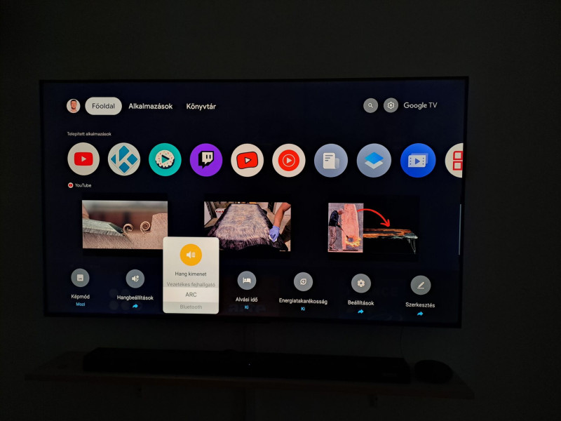

Említett gombot megnyomod, elmész jobbra a szerkesztésre, a megjelenő opcióknál kiválasztod az audio kimenetet, nyomsz egy felfelét a save-re.
LLKobe
supercharley
#35298
Audio kimenet választást miért nem teszed ki gyorsgombra? A három vízszintes vonal jelzésű gomb.
