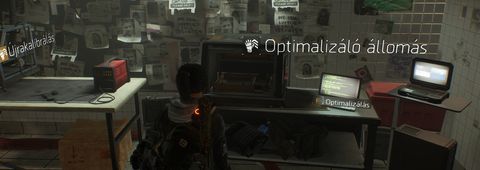

    Optimization Station
    Gear Optimization provides an all new way for agents to invest in their favorite gear and achieve the perfect min-maxed build for their playstyle. Agents can take any of their gear to the new Gear Optimization station and spend Division Tech and Credits to improve the quality of the item’s stats towards their cap.

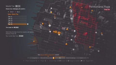

    Update 1.4 Patch Notes
    New Feature: World Tiers
    Upon reaching level 30, players are now able to select a World Level Tier that controls the level of enemy NPCs encountered and the quality of the loot they drop
    There are a total of 4 World Level tiers:
    Tier 1: enemy lvl30, gear score rewards 163
    Tier 2: enemy lvl31, gear score rewards 182, unlocks Challenge difficulty, unlocks Incursions
    Tier 3: enemy lvl32, gear score rewards 204
    Tier 4: enemy lvl33, gear score rewards 229
    Activity difficulty in a same World Tier (Normal, Hard, Challenging) will provide more rewards

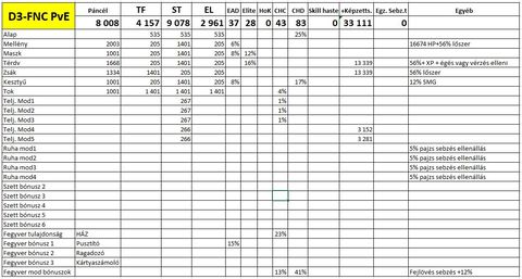

    PvE ajánlott (farmolós) buildek.
    -o-
    Anonymus23_
    Striker - Lila módosítókkal:
    D3-FNC
    Amit a D3-nál tudni kell, hogy a pajzs HP-ja akkor maxos, ha minimum 9000 Stamina megvan, és emellett pedig 120 k képzettség kell, és ekkor 2.350.001 a pajzs HP-ja (csak egyfajta pajzs működik a hatos szettel)
    Taktikus
    -o-
    DzP_TommyS
    Vadász hite - Sniper build
    Minden FA-on van kivéve 1 item amit a nagyobb szivósság miatt Staminára tettem.
    Mellény: +életerö és páncélrombolás +ammo
    Maszk: páncélrombolás és elit sebzés
    Térdvédö: +életerő és elitsebzés
    Hátizsák: +életerö +ammo
    Kesztyü: mesterlövész puska sebzés, crit esély crit sebzés
    Fegyvertok: Crit esély
    Módostók: 5 lila FA módositó ami elitsebzéses
    Teljesitmény módok: 4* 2% pulse crit sebzés
    Fegyver: Pusztitó, Brutál, Vérengző M44 vagy M700 Carbon
    Skillek:
    Adottságok:
    -o-
    Sentry (őrszem döntése) pajzsos build (pisztollyal jelölésre)
    Erről a szettről bővebb infót ITT és ITT találsz.
    -o-
    Várjuk a további buildokat....

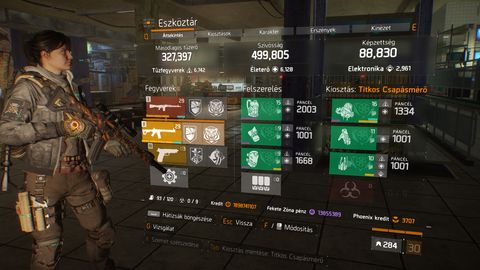

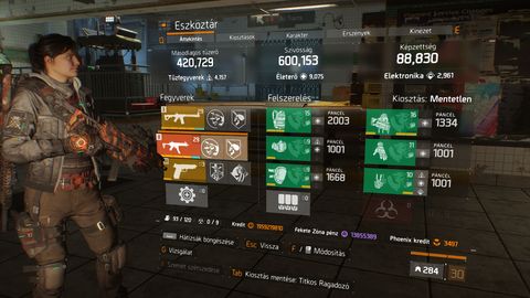

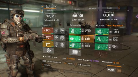

    PVE Nomád Aug 3. talent sietős, Lvoa-C 3. talent kompetens, 1% chc módok és pulse chd sebzés módok.
    LAST STAND Striker:
    PVP Striker , most Auggal, de House is van, 35% egzotikus sebzéstűréssel- Last Standen használtam.
    Aug 3. talent sietős, Lvoa-C 3. talent kompetens. pulse- immunláda,
    Külső forrásból:
    -o-
    MarcoStyle (alias Macrostyle :DDD ) PvP Striker szettje

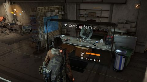

    * Alacsonyabb szintű alapanyagot magasabb szintűvé konvertálsz
    * Néha a napi feladat olyan, amit craftolással tudsz megcsinálni (pl alapanyag alacsonyabb szintről magasabbra való konvertálása)
    Ha valamit legyártottál de nem kell, akkor összetörheted visszakapva egy kevés alapanyagot, vagy eladhatod. Az eladás többnyire hasznosabb, kivéve persze az előbb is említett 163 GS Damascust, amit pont a divtechért kraftolunk.
    Craftoló állomások: BoO, Terminál, Camp Clinton

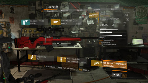

    Kalibrálás
    Kalibrálásra azért van szükség, mert nagyon minimális az esély, hogy a lootként kapott vagy kalibrált cuccos az mindenben megfelel a kívánalmaidnak.
    3 helyen van kalibrálásra lehetőség: BoO, Terminál. Camp Clinton
    Alapszabályok:
    Kalibrálni az alábbiakat lehet:
    * Fegyverek
    * Gear itemek
    Fegyvereken:
    A 3 tálentből 1-et tudsz átpörgetni egy másik talentre, utána már csak ezt az egyet tudod pörgetni.
    A cserére kiválasztott tálenten elindítod a kalibrálást, és fel fog dobni egy listát, hogy az adott kalibrálásnál melyikre tudod cserélni. Minden kalibálásnál új listát dob fel, ha nagyon nem akarja adni az általunk kívánt tálentet, akkor érdemes random másikra átkalibrálni, és így ugrálni, míg nem beadja a kívánt tálentet.
    EXO fegyvereknél az exo fegyver saját tulajdonságát NEM lehet elkalibrálni!
    Amibe kerül: egyre növekvő Phonex kredit (500 a max egy idő után) + Weapon kit (ezt lehet kraftolni alapanyagból, de sokkal inkább ládákból pl exo ládák, Phonix creditért vehető ládákból is fixen esik, illetve ugyancsak mobokból is esik, igazából ezt felesleges craftolni, de a hozzá való tervrjazot érdemes megvenni)
    Ger itemeken:
    Itt meg kell különböztetni a CF és nem CF cuccokat:
    A nem CF cuccokon 1 értéket tudsz átpörgetni, utána már csak azt tudod változtatni.
    A CF cuccokon pedig 2 értéket.
    Az ezeken történő átkalibrálás csak egyre növekvő normál kreditbe kerül (5. kalibrálásig növekszik, utána már fixen ugyanannyiba kerül), azaz viszonylag olcsón meg lehet úszni. Páncélértéket egyelőre sajnos nem lehet kalibrálni.
    Érdemes átgondolni, hogy melyiket és hogyan kalibrálod át, mivel onnantól kezdve meghatározod annak a gear itemnek a "sorsát".
    Fegyver kiegeket és gear módosítókat sajnos nem lehet kalibrálni.
    Ökölszabályként:
    * Felesleges túl sokat elkölteni nem CF cuccok kalibrálására, előbb utóbb fog esni CF cuccos!
    * CF cuccosok közül azok a jók (elsősorban) aminknek viszonylag magas a páncélértékük, és a 2 fajta tulajdonság közül csak egyet kell esetleg átkalibrálni, mivel ezeken a CF itemeken jó az, ha a fő érték (TF/ST/EL) kalibrálható marad. De persze egy full staminás Ragadozót ne dobj ki, ha 2 másik tulajdonságot kell rajta átkalibrálni, amikor is az adott CF item bónuszai úgyis meghatározzák, hogy mire érdemes rollolni (pl Ragadozó, D3, Taktikus, DeadEye, HunterFaith, stb.)
    Optimalizálás (maxolás)
    1.8-al szerencsére bejött az optimalizálás (nevezzük inkább maxolásnak), amivel (és jóóóóó soooook Divtechel) ki lehet maxolni az adott fegyvert vagy gear itemet.
    A lényege:
    Ha van egy jó tálentekkel, de alacsony sebzéssel és altulajdonsággal rendelkező fegyverünk (pl egy SMG-nél alacsony CHC), akkor az Optimalizáló állomáson ki lehet maxolni a sebzést, illetve az adott fegyverre jellemző altulajdonságot is, ezzel együtt emelni az adott fegyver GS-ét.
    Ugyan így működik a gear itemeknél is, minden értéket egy bizonyos mennyiséggel feljebb és feljebb visz, mígnem minden érték maximális nem lesz (páncélértéket is beleértve)
    Amibe kerül:
    50!!!!!! Division technológia
    200.000 normál kredit.
    Ebből a divtech az ami nagyon lassan tud összegyűlni, és piszok hamar el tud fogyni. De jó hír, hogy 1.8.1-el új helyeken is eshet majd divtech.
    Ökölszabály:
    * CF szint alatt nem érdemes semmit sem maxolni, kivéve azt a néhány itemet, amit speciális tulajdonsága miatt mégis használsz a CF cuccok mellett.
    * Maxolás előtt érdemes a lehetőségekhez mérten kalibrálással felvinni a kalibrált értéket maximum közeli állapotra, hogy adott esetben kevesebbe kerüljön a maxolás
    * Egy kisebb páncélértékű de magasabb és jobb tulajdonságokkal rendelkező item nagy általánosságban sokkal jobb, mint egy magas páncélértékű, de kevésbé jó tulajdonságokkal rendelkező item.
    Ebből 2 helyen található állomás: Terminál, Camp Clinton

    A KÜLDETÉSEK
    Itt egy táblázat a WT5-ön elérhető küldetésekről és nehézségekről, 30. szint után.
    30. szint alatt csak a sztori küldetések érhetőek el.
    Leírást nem eszközölnék a legtöbb küldetéshez, egyrészt mindegyikről millió +1 YT videó található a neten, másrészt adja magát a feladat, de lent azért néhány ki van bontva.
    Bővebben néhány infó:
    Daily/Weekly/HVT:
    Elérhetőek a napi és heti feladatok, melyek a story küldetések újrajátszása megadott nehézségen különböző jutalmakért. Szintén elérhetővé válnak a High Value Target (HVT) küldetések, ahol adott területen kell likvidálni a célpontot. Ezek a küldetések a Terminálban a bejárattól jobbra található két emberkénél indíthatóak.
    A küldetések elindításához szükséged lesz Intelekre, melyeket úgy tudsz megszerezni, hogy a safehouse-ban található térkép bescannelése után, a térképen megjelölt helyeken kiiktatod a rosszfiúkat, majd ha megvan mind visszamész a térképhez és leadod a küldetést. Ahhoz, hogy az Intelgyűjtés elérhető legyen az adott safehousba feltétel, hogy az összes ahhoz tartozó mellékküldetést teljesítsd előtte! De célpontinfót dobálhatnak a lelőtt mobok is, nem utolsó sorban a heti megszerzett exo ládák 51 db-t tartalmaznak, érdemesebb a heti exo ládás küldetéseket megcsinálni.
    PVE Boss-ok:
    Az 1.4-es patch-el újra megjelentek a PVE területen a Bossok akik 4 óránként respawnolnak és általában jó cuccokat dobálnak. Az alábbi térképen megtalálod a pontos helyüket és a legrövidebb útvonalat hozzájuk.
    A bossok dobhatnak CF és exo cuccokat is.
    Underground/Survival:
    Fizetős DLC formájában jelenleg 2 új játékmód érhető el (hamarosan jön az 1.6 és a Last Stand).
    Az első az Undergound, ami föld alatti területen játszódik randomgenerált pályán, többféle küldetéssel. Itt külön UG szintek vannak, a maximum a lvl 40. Ahogy szinteket lépsz elérhetőek különböző nehezítések illetve többfázisos küldetés is indítható lesz. Értelemszerűen több fázis és több nehezítés esetén a jutalom is magasabb a végén! Ez a játékmód a Terminálon keresztül érhető el. Ahhoz, hogy megnyíljon a terminal teljesíteni kell egy küldetést a PVE területen.
    A második a Survival, ahol egyedül vagy csapatban kell eljutnod a Dark Zone-ba, megszerezni a vírus ellenszerét és kimenteni azt! Teljesen alap felszereléseel indulsz, vérmérgezésed van így csekély a túlélés esélye, a hatalmas hóviharban és -40 fokban. Szerintem az egyik leghangulatosabb játékmód! Random helyen indulsz a PVE területen, folyamatosan figyelned kell a felvehető cuccokra (víz, csoki, elsősegély csomag, fájdalomcsillapító, gyógyszer, kaja, különböző alapanyagok), a ruhádat is tudod fejleszteni, így egyre ellenállóbbá válhatsz a hideg ellen. Érdemes meglátogatni a lezuhant helikopter roncsokat és a nevezetes pontokat. A DZ-hez közeledve egyre erősebbek a mobok így nem árt ha nem alap cuccban közelíted meg. A belépéshez szükséged lesz alap vírusszűrőre, bent a kimentéshez előbb meg kell szerezned az ellenszert és divtechet, le kell gyártanod egy jelzőpisztolyt, hogy tudj kimentést hívni, majd ki kell vinned a cuccot. Ez a játékmód is a Terminal-ból érhető el.
    Globális események / Gobal Eventek
    Időszakonként visszatérő speciális esemény, ami érinti szinte a játék egészét (Survivalt kivéve).
    A lényeg:
    Minden GE 3 módosítást tartalmaz, ami van, hogy nehezít, de van, hogy nagy könnyebbséget ad.
    Az első módosító az általánosan érvényes, azaz a bejelentett időszak elindultával a módosítóra jellemző él minden területen. A 2. és 3. módosító, viszont csak az adott GE speciális küldetéseinek az indításakor lehet beállítani.
    Jellemzően az első 4 GE alatt lehetett nagy eséllyel megszerezni a Classified cuccokat, mivel azon kívül nagyon kis eséllyel dobja jelenleg a játék, ez 1.8.1-el változik.
    Az 5. és 6. GE-ről egy kis infó:
