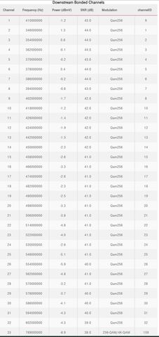

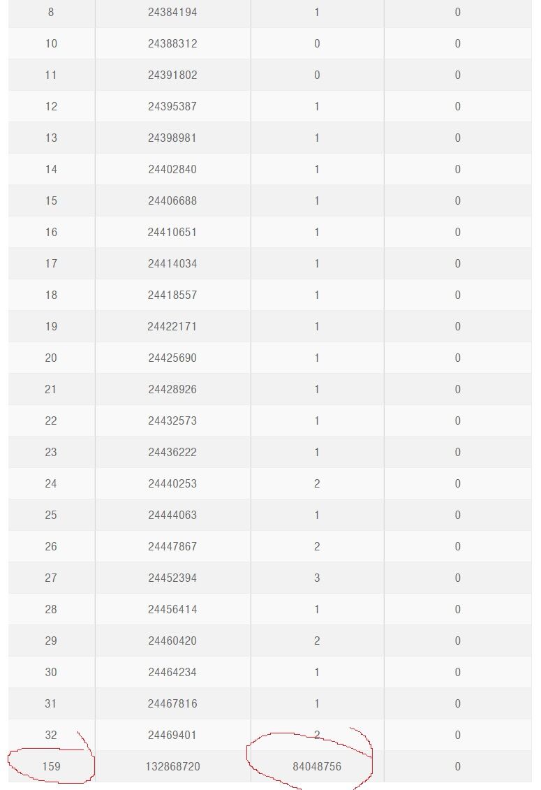

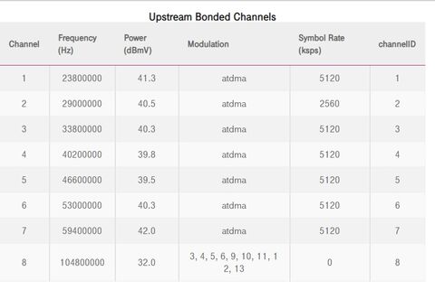

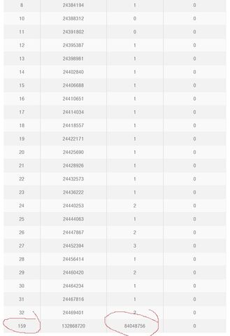

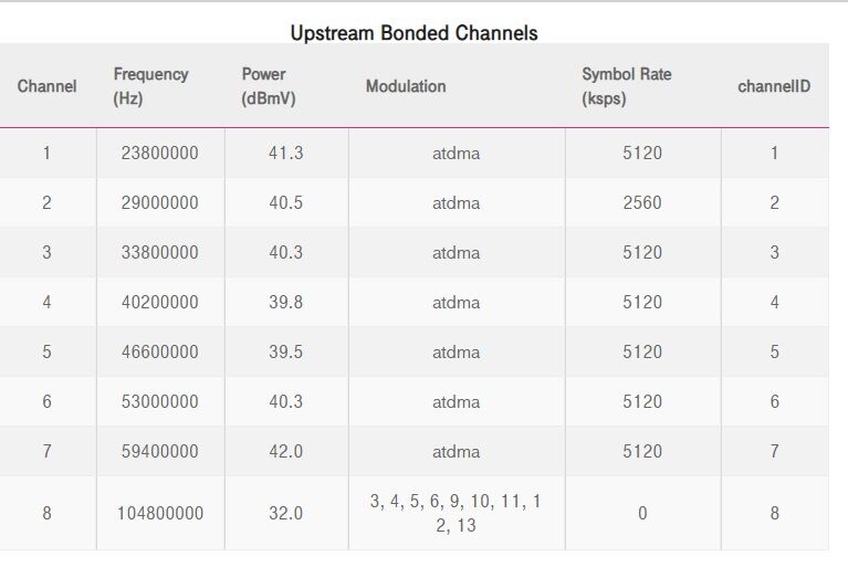

mozso #113426 üzenetére
A 159 csatornán található javított hibák száma "normális", nem láttam még olyat akinél ezen a csatornán ne lett volna ilyen nagy számú javított hiba.
A 8. upstream csatorna OFDMA csak fel van konfigurálva a CMTS oldalon, de az csak úgy ott van.
Állítsd alaphelyzetbe semmit ne állíts rajta és teszteld így.
mozso
DJ. Ru$y #113425 üzenetére
Kikapcs/bekapcs rendbetette a login problémát. A 3686-ot le kellett adni, elvitték.
De ettől még rettenetesen hullámzik. Játékra alkalmatlan.
bix.hu ping:
Packets: Sent = 100, Received = 100, Lost = 0 (0% loss),
Approximate round trip times in milli-seconds:
Minimum = 7ms, Maximum = 596ms, Average = 34ms
Elég gyakran van 120-596ms közötti pingem, nem csoda ha minden akadozik.
5 perc uptime és a 159-es channel ID-n 84 millió javítható hibát ír a modem. -
mozso
Nemrég váltottam Telekom 300/20-ról 1000/25-re. Az eddigi Sagemcom 3686 helyett kaptam egy 3890 V3-at. Amióta ez be lett rakva (semmi más nem változott) a net stabilitása katasztrófális. A ping és a feltöltési sebesség rapszódikus. A modem azt mondja, hogy a 8-as upstream csatornán nem tud felkapcsolódni. Soha. Milliószám dobja a hibákat a 8-as csatornára A többi upstream okés.
Annyira katasztrófális, hogy egy sima Battlefield-et sem lehet játszani, mert egy 25-ös pingű szerveren is folyamatosan lagzom kb 1 percenkét 2mp-re teljesen megakadok.
Amikor próbáltam, akkor nem volt nagy terhelés a saját hálózatomon, csak a játék futott.
A korábbi Sagemcom 3686 tökéletes volt tegnapig.
Most meg azzal is gond van, hogy belépjek a routerbe....
Download elég stabil kb 920Mbps a max. Upload ingadozik, eléri ugyan a 25Mbps-t, de néha ingadozik, visszaesik 16Mbps-re. Ilyet a régi modem soha nem csinált.
Mit tanácsoltok?
