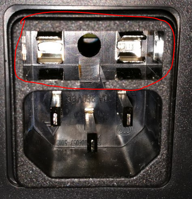

stigi02
Pubszon #12117 üzenetére
szia
valszínűleg akkor sehogy, csak a gyárilag benne lévő töltés még nem fogyott el, egy pi3-at és egy külső vinyót kötöttem csak rá pár perce, de a sípolás olyan hangos volt, hogy tovább nem járattam.
Köszi szépen a segítséget, megyek is a bolthoz, hogy pótolják.
szerk:
@cinemazealot: nem én szedtem le, csak akkor még nem tűnt fel, azt hittem, hogy valami csatlakozó
(a pcx-ből van, valszeg valaki visszavitte a 14naposba, kiszedte a biztosítékot, ezek meg nem vették észre, hogy hiányzik és eladták nekem...)
cinemazealot
stigi02 #12116 üzenetére
A kupakot már Te szedted le, vagy az sem volt rajta? Elvileg lennie kellene ott egy olvadó biztosítéknak, a felirat szerint a 230 V-os. Feltételezem, ez a hálózati áramkör felé véd, és azért sípol, mert biztosíték hiányában nem kap táplálást.
stigi02
Vettem egy ilyen szünetmentest: FSP NANO 600
A tápkábel felett van egy rész:létezik, hogy innen hiányzik egy biztosíték? a kézikönyv nem ír semmi ilyesmiről, de bármennyi óra töltés után is olyan jelzés jön, hogy aksiról adja az áramot(10secenként sípol és villan a led)
Meg tud esetleg valaki erősíteni, hogy jól gondolom, vagy ez csak valami különleges tápcsatlakozó lenne?
Előre is köszönöm!

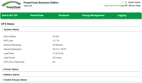

fulton
De most megcsináltam úgyhogy kb 75% ig volt terhelve .. lefutott de pont Kiléptem a szobából amikor kiirte a végeredményt Viszont azt megnéztem hogy most csak 15% töltöttség maradt az akuban hátralévő idő nek pedig egy percet írt.
Előzőleg mikor próbáltam Futtatni a tesztet olyan 20 30% load mellett ment.
Szerintetek? -
fer
Na igen ez a baj ezekkel a gyárilag üzembehelyezett akkukkal, ki tudja mikori gyártásúak, miért nem lehet ezekhez is mellékelni a savat, és itthon beüzemelni, mint a motorba való szárazon töltött agm akkuk esetében! A kontaktra én is gondoltam, az az első mindig!
Pubszon
Ebből kiindulva, nagyjából az eredeti kapacitás felét tudja még.
fulton: Az a baj, hogy az önteszt alatt nagyon sokat merül. Nekem 1-3% körül merül egy önteszt alatt. Ugye a kapacitást a feszültségből számolja ki, nálad pedig sokat esik a feszültség. Ez lehet a rossz kontakt vagy gyenge akku miatt is.
Lehet sokat állt az akku a raktárban és elhasználódott. -
fulton
Nem értem, lemeríti a teszt folyamán az akkut 83% és aborted el kilép.
Megint meghiusult. mi lehet az ok szerintetek?
Ujra indítottam előtte, az tény hogy mostmár ha áramtalanítom akkor nem merül le 1 másodperc alatt 0% ra és kapcsol ki a gép, hanem megy akkuról ahogy kell. Csak elég meredeken merül számláló szerint...
