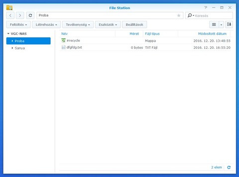

kaciokos
Szerintem nem tudsz nem megosztott mappát létrehozni, legfeljebb senkinek sem adsz hozzá jogot, bár ennek csak elég speciális esetekben látom értelmét, elvégre ez egy NAS.
A home könyvtárak szerintem azért nincsenek a listában, mert így nem tudod módosítani, azt a rendszer kezeli automatikusan.
Ja, és az admin tiltása normális, ez vállalati környezetben teljesen alap, főleg biztonsági okokból, mert ha valaki illetéktelen be akarna jutni, akkor admin felhasználónévvel jóval nagyobb eséllyel fog próbálkozni, mint mondjuk azzal, hogy "Gabis".
