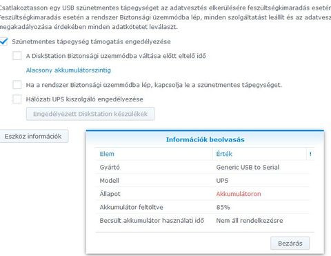

allein
Sziasztok. Aki APC szünetmentes tápegységet használ Synoval, megoldható valahogy szoftveresen az, hogy áramszünet esetén értesítést kapjak email címre?

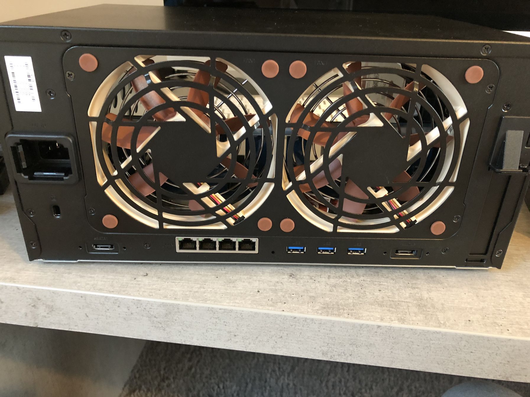

Csabroncka #41514 üzenetére
Értelek én azért ne verd falba a fejed
csak nem tudtam miért választottad a PWM-est, most már tiszta sor "nagyobb a légszállítása"
Örülök neki hogy van aki ki is próbálta. Így már bátrabban kezdek neki.
Azért viszonyítás képen jó volna tudni a gyári venti légszállítását isIT user: Köszönöm szépen az infót.
Csabroncka
eszakas #41511 üzenetére
A PWM szabályzás megszűnik, de feszültségszintű amit a NAS alaplapja vezérel az nem (itt a hozzászólásom)!
De minek is akarlak én meggyőzni az egészről, vagy segíteni....?

eszakas
Csabroncka #41509 üzenetére
Igen rá lehet tenni de mint irja a cikk a végén " a szabályozhatóság megszünik' .
IT user: milyen venti volt? PWM vagy sima 3 tűs?
Stanley-B ez szép 12cm-es ventik ugye? -
Csabroncka
eszakas #41507 üzenetére
Rátudsz tenni 4 tűs anyát 3 tűs apára, ez így van kialakítva direkt (még az elválasztó borda is benne van a 4 tűs anyában), hiszen számos eszközön és alaplapon nem PWM, hanem simán feszültség alapú szabályozás van - ahogy a syno esetében is és a PWM-es venti így is szabályozható.
Nálam tökéletesen teszi a dolgát....
eszakas
Csabroncka #41506 üzenetére
Mivel 3 tüs a csatlakozó PWM-est nem tudok rá tenni.
Ha szabályzozni akarnák akkor Artic ventit tudnák rá tenni thermo ellenálásos szabályzóval. -
Csabroncka
eszakas #41505 üzenetére
Én a 216j-ben rögtön újkorában kicseréltem a ventit erre. Tökéletesen működik, zárt helyen is 38 fok alatt van a két 7200-as Toschiba.
Én azt javaslom (ami miatt a PWM-et vettem), hogy magasabb fordulatszámra képes, ergo nagyobb a légszállítása (hűtési tartalék) még a gyárihoz képest is - a hang itt már nem releváns, mert halk és ugyan azon a beállításon csendesebben és hűvösebbre hűt mint a gyári, ezt már akkor is leírtam (kb.: 2,5 - 3 fokkal).
0-24-ben több mint egy éve üzemel hibátlanul........
eszakas
Stanley-B. #41487 üzenetére
+Zippair.
Igen igazad van. Egy évet nem ment és már zörög.
Nekem a Pc-be a vízhūtésen és a házon is Nactua ventik mennek hibátlanul. -
