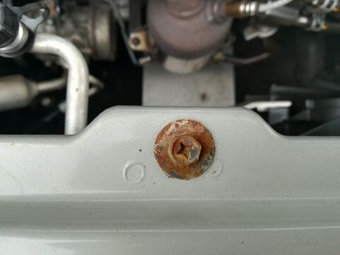

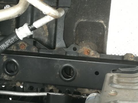

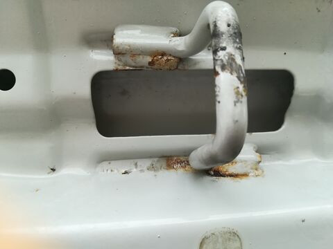

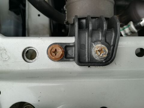

Alváz rozsdásodására vonatkozik a garancia. Csavarokat biztos nem fedez, de az elemeket lehet, hogy igen.
