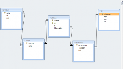

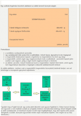

Az a gond hogy a tanárnő túl későn adta meg a kérdéseket, így kevés időm van rá
ezért kérem a segítségeteket!Tudnátok segíteni néhány lekérdezésben?
melyik cég rendelte a legtöbb szobát?
melyik cég hány éjszakát rendelt összesen?
hány szoba szabad ma éjszakára?
a legdrágább szobát kik rendelték már meg?
melyik szobák foglaltak az egész jövő hétre?Köszi!
