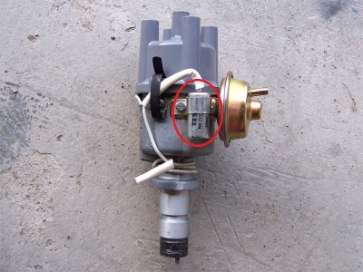

wrx-sti
Hát néha kihagy egy henger de csak ha vizes úton megyek olyankor valahol vizet kap...a pipák-kábelek, elosztó meg minden száraz. És honnan tudom, hogy favorit elosztóm van e vagy 120 as? Na de az a kondii alapbol is ott van, minden favoritva, arrol megy egy pipa-kábel az elosztóra nemde? Bekötni úgy tudnám, hogy odaállok haverom favoritja mellé és bekötöm ugyan úgy ahogy az övé van!
wrx-sti
És használhatom így tovább vagy inkább kössem be a dobozkát? Ha eddig jó volt, akkor talán ezután se volt semmi gondom vele! De milyen hiba lehet ha beszarik a kondi? Mik a tünetek?

wrx-sti #1891 üzenetére
A piros kábeled 1 kondenzátorra van rákötve a gyujtáselosztón, gondolom nem véletlenül.
Ha favoritos a cucc, akkor ki kell próbálni 1 másikon azt a dobozkát és ha jó, vissza kell kötni, ha meg nem jo akkor megvan, miért van kikötve. filléres dolog bontóból.
Szerintem a kondenzátorod hivatott ellátni a dobozka feladatát. Bár csodálkozom rajta, ha favoritos az elosztó akkor rendesen meg van gányolva.
wrx-sti
Milyen kondi baba? Favorit gyujtáselosztó van benn! De nekem eddig működött rendbeen, meg most is, csak érdekes, hogy eddig csak olyat látam amin be van kötve az a téglalap alaku bizbasz, gondoltam hátha nekem is be kéne! Szerintetek csináljak vele valamit, vagy hagyjam így ahogy van? semmi gondja nem volt, vagy milyen gondja lehet ettöl?

wrx-sti
Srácok! Meg tudnátok nekem mondani, hogy a képen bejelölt valami, az micsoda és mi célt szolgál? Mert nekem az nincs bekötve sehova, csak úgy ott van. Származhat ettől valami gondom? Másfél éve használom így!
