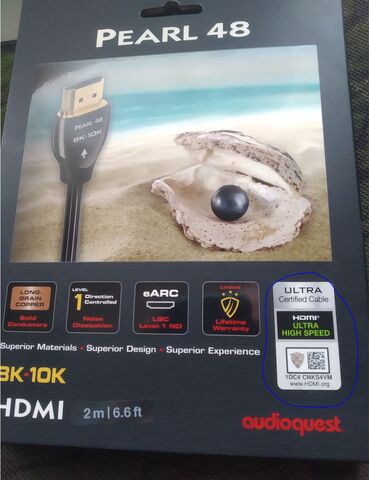

Nem egészen az az ár, tekintve a Cable Matters linken egy pack van, ami 3 kábelt tartalmaz.
(3-Pack) [link]
Ha jól számolom csomagküldéssel 11 ezer forint körül alakul a 3 kábel, így darabja 3500ft kb.
Kérdés honnan hozzák, kell-e fizetni rájuk külön adót.Amúgy visszatérve a kábelekre, úgy gondolom labor körülmények közt tudják a rájuk írt értéket (a legtöbb), viszont a zajkioltásuk, árnyékolásuk hiányossága végett a külső jelzavarokat nem kezelik le megfelelően, ezért a normál használatnál lehet velük gond, mint a mi esetünkben is előjött.
A Unitek "Premium" kábel dobozán nincs rajta pl. minősítés, az AudioQuest Pearl dobozán viszont van, ez is jelent valamit úgy gondolom, csakúgy, mint sok más műszaki termék esetén: -

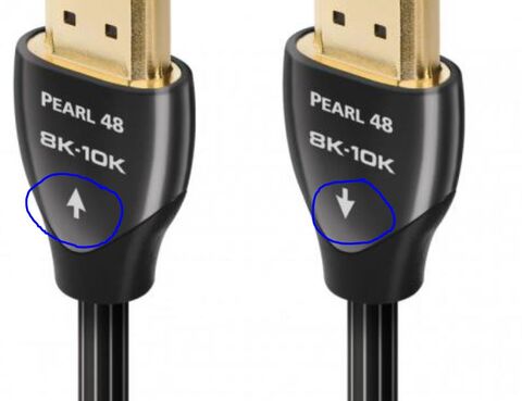

Ok, meglett a probléma, csak a kábel végett volt az időnkénti villanás.
Itt páran írták az Alza kábeljét (Vention), viszont találtam róla pár értékelést, ami nem volt bíztató, pont a 4K 120Hz-el gyűlt meg a baja.
Utánanéztem, és jókat olvastam az AudioQuest Pearl 48Gbps 2.1 [link] kábelről ez ügyben, be is váltotta a hozzá fűzött reményeimet.
Semmi villódzás, film elindításánál korábban stabilan villant egyet a kép (MPC-BE esetén), ezzel olyankor sem.
Nem olcsó a kábel, pedig kézbe fogva olcsó hatást kelt, sima merev, PVC köpeny.
Meg van jelölve rajta a folyamirány nyíllal, gondolom a zajcsillapítás végett nem mindegy:Gondoltam leírom, hátha másnak is tanulságos lesz a történet, ne kelljen ennyit törpölnie a problémán.
Lehet van olcsóbb is, ami tudja ugyanezt, de miután a Unitek Prémium HDMI 2.1 kábel nem vált be, gondoltam lehetőség szerint tutira megyek. -
