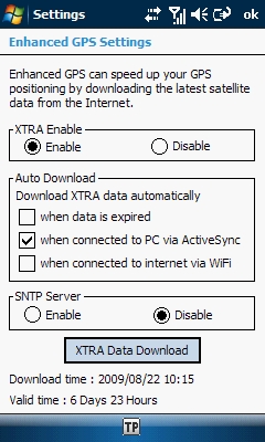

A kolléga nem GPRS-ről beszélt, hanem arról, hogy a GPS ne töltse le netről a segédfájlt..
Ezt a beállítást ezen a lapon lehet elvégezni:
Az útvonal nálam: Settings--->System--->Enhanced GPS
Be lehet állítani, hogy csak akkor töltse le, ha AS-en keresztül csatlakozik a gépre, vagy Wi-fi-n keresztül - vagy automatikusan, ha lejár. -
