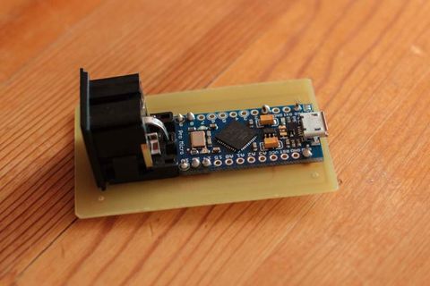

(#14) copass válasza Grecky (#12) üzenetére
copass
elvileg nekem is lesz majd pár felesleges példányom eladásra, hamár berendeltem tartalékot a bénázásomra akkor ne csak a port fogja a szekrényben!:D
"terveztem" nyákot eagle-ben (egy fórumtárs segített sokat,meg ő is gyártotta le), mert hülyét kaptam a din6 csati forrasztásától!:D így már csak egy sima forrasztás aztán annyi!:D persze ezzel is van szívás rendesen, din6 csatlakozó ahány annyiféle a lefogatása!:D
ez még csak egy próbanyák, elvileg a következő már tökéletes lesz.

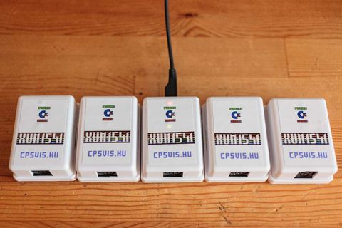

(#33) copass
copass
ez lett a végleges verzió.
"amikor valaki baromságokat beszél, megszületik egy unikornis"
(#34) szalai56 válasza copass (#33) üzenetére
szalai56
Jól néznek ki. Lesz eladó belőle?
Amiga1200; http://amigos.amiga.hu/szalai56/
(#35) copass válasza szalai56 (#34) üzenetére
copass
ezek már eladódtak, de lesz egy második széria talán ha lesz rá igény. de ott már nem lesz ilyen szép doboz, kicsit egyszerűbb lesz. ilyesmi próbanyákon.
[ Szerkesztve ]
(#36) #54625216
#54625216
Próbálok összehozni házilag egy xum1541 adaptert az 1541 és egy raspberry pi között. Mivel volt itthon egy vadi új, bontatlan teensy 2.0, először azzal kísérleteztem, de hamar kiderült, hogy a kínaiak egy döglött teensy-t küldtek. Viszont van itthon elfekvőben egy arduino uno-m.
Kérdésem, hogy létezik-e ez a project valahol uno-ra is (.hex file), vagy mindenképpen be kell szereznem egy arduino pro mini-t hozzá?
(#38) envagyok
envagyok
Próbáltam ma összedobni a cuccot, sajnos nem sikerült :(
Annyi változás volt, hogy én a xum1541-PROMICRO-v07.hex helyett xum1541-PROMICRO-v08.hex-et flasheltem.
Minden szépen lezajlott, az adaptert is látja már 1541 adapterként, de egyszerűen a cbmtransfer semmit sem csinál.
Nem látja drive-ot.
Directory-nál gyorsan lepörög a csík, de semmi nincs. Drive status is üres.
ugyanazzal a lemezzel c64-re kötve van directory, és megy is.
Van ötletetek, mi lehet a baj?

(#39) envagyok válasza envagyok (#38) üzenetére
envagyok
Megoldódott.
A v08 firmware bugos, szerencsére fel tudtam flashelni a v07-et.
