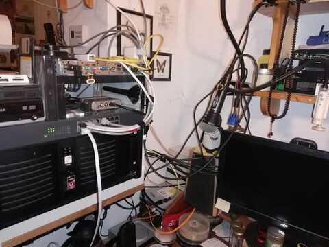

a 4U magas iStar házikóban lakik az asztalim. a switch tetején az állványon a fémtepsi a router, a wifi AP nem látszik a képen. a spagettit remélem nem kell magyaráznom
ja és pacsi annak aki kitalálja miből van a rack
alant az íróasztalom, a monitorból kiderül (a párja nem fért a képre, a káosz kisebb léptékben ugyan de folytatódik még jobbra is)
most eléggé le van csupaszítva, amikor sokminden van egyszerre üzemben ennél lényegesen vállalhatatlanabbul néz ki. ja, és a szerverek ugye nem itt vannak hanem az előszobában (nem lehet tőlük aludni, legalábbis a barátnőm szerint)

az én megoldásomnál minden bizonnyal elegánsabb... az asztali gép van egy 4U rackben, ugyanitt egy 16 portos buta gigabit switch, az egésznek a tetejére ráhányva egy vékonykliensből épített router... a switchből megy egy egészen szolid kábelkorbács az előszobába ahol az előszobaszekrény tetején laknak a szerverek... az egész úgy néz ki mint egy tál spagetti, főleg hogy az asztalimból is indokolatlanul sok mindenféle kábel jön kifele.
mit mondjak, az elegancia nem szerepeltr a rendező elvek között amikor ezt a förmedvényt összeraktam. -

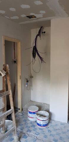

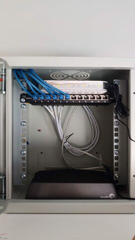

Hasonló dilemmával találkoztam nemrég, pontosan a home office miatt. Végigrágtam a lehetőségeket és végül vettem egy 10"-es racket, patch panelt, switchet, belehajítottam a hálózati tárolót és a kamerarendszer rögzítőjét. Vettem 200m tömör, árnyékolt Cat6 kábelt és bekábeleztem a házat. Szerencsére aki építtette minden helyiségben hagyott üres fali aljzatot így volt hova behúzni kókányolás és faragás nélkül.
A 10"-es switch kihívás volt, elég ritka. Jelenleg csak a Zyxel GS1100-16 elérhető, de polcra be lehet tenni a Netgear GS316, TP-Link SG116 és hasonló példányokat.
A routerrel nekem is az árnyékolás volt a problémám, így azt kitettem az ablakba és onnan van kábellel a switchre kötve, szintén fali RJ45 csatlakozón keresztül.
Én is agyaltam IKEA-s szekrényen, de szerencsére szépen összejöt minden nélküle.Itt még félkész állapotban, asztali switch, 6 kábel.

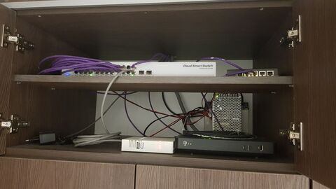

2 éve újítottam a panelt, akkor én is már mindent falban vittem.

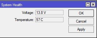

Nem tudom nálad milyen hőmérsékleten vannak, de nálam egy beépített szekrény felső részén foglalnak helyet az alábbi alkatrészek, és passzívan mennek, nulla problémával.
Gondolkodtam én is rack szekrényen de mivel ez konyhában van csúnya lett volna, így maradt ez a megoldás.
- MikroTik CSS326-24G-2S+RM
- Mikrotik RB450Gx4 + gyári ház
- Mikrotik RB962UiGS-5HacT2HnT (hAP-AC)
- Épített ipari szünetmentes ( AD-155A + 12V 12AH akku)
- T-s Sagemcom f@st 5655v2Jó pár évet dolgoztam olyan munkahelyen, ahol vezeték nélküli internetet szolgáltattunk, és tapasztalatból mondom, elhagyhatod a hűtést. Igaz mi Mikrotik, és Ubiquiti eszközöket használtunk a bázisokon, ezek azért nem feltétlen olcsóak, és a Mikrotikhez némi tudás is kell mert nem olyan egyszerű a beállítása mint egy TP-Link cuccnak, de azért nem is rocket science
Nálam ilyen hőmérsékletek vannak jelenleg is, a full zárt szerkényben. -

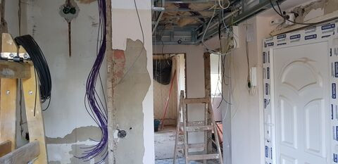

Én a kazánház felújítással együtt az összes UTP/COAX/optika kábelnek véstem be csövezést a falba, hogy végre ide kerüljön minden egy rack szekrénybe. Nem sokkal később ide került át az IP kamera rögzítője, a router, switch. POE-s AP-t pedig kétoldalú ragasztóval felraktam a rack szekrény oldalára, 2 éve meg se mozdul. Plusz egy közepes ház WiFi lefedéséhez sem árt több AP, szóval már csak emiatt sem probléma szerintem a fém rack szekrény. Valóban nem abba kell tenni, de mi akadályoz meg benne, hogy a tetejére, oldalára, másik helyiségbe tegyem?
Nálunk is egy AP a ház egyik végében a rack szekrény oldalára ragasztva, a másik a ház másik végén az egyik szobában, és így a házban jó a lefedettség. -

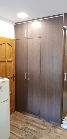

Én is gondolkodtam ezen azt opción, de két oknál fogva meghiúsult (én is a rack szekrényt preferáltam volna).
A lakásban van egy tárolóhelyiség, oda akartam tenni eredetileg minden, mert ott nem zavar senkit egy szekrény még akkor sem, ha mondjuk zajos (ha netán felbővítem a NAS-t sok lemezre). Viszont oda kellett volna vinnem az összes falikábelt, ami nagyon nagy meló, talán majd egyszer, a következő nagyobb lakásfelújításnál...
A második ok, hogy szeretném a WiFi AP-t is beletenni, viszont a fém rackszekrény le fogja árnyékolni. Vannak speckó műanyag rack-ek pont emiatt, de anyagilag valószínűleg sokkal jobban jövök ki a fabútor megoldással, és nem lesz a lakásban egy "oda nem illő tárgy".
