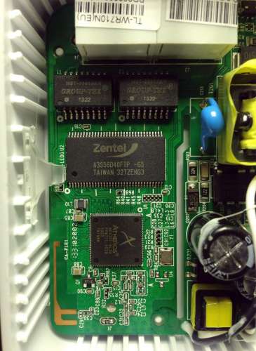

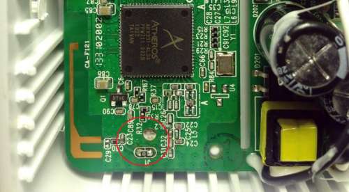

Ugyanilyet szereztem, bár én végül kénytelen voltam a német eBay-ről lőni. Kicsi, két LAN port van rajta, 8 MB Flash és 32 MB RAM. Szinte tökéletes paraméterek. Mondjuk nekem majd egyszerű AP módban fog menni DD-WRT-vel, ha elkészül hozzá az fw. Fog kapni egy nagyobb teljesítményű belső antennát, és meg lesz oldva, hogy a WAN portjáról is lehessen etetni táppal.
Esetleg ha valakit érdekel, itt a bele:
