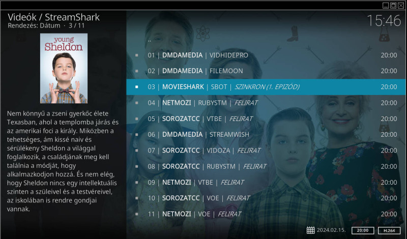

A találati listában a forrás oldalak által közölt minőséget (felbontást) látod. Ha ez hibás, akkor sajnos ezen nem tudunk segíteni, így a valós minőség a lejátszás elindításakor derül ki biztosan. Persze a fordítottja is előfordul: ha a forrás oldal nem közöl minőséget, akkor a StreamShark-ban SD-ként látszik, holott akar 4K tartalom is lehet mögötte.
