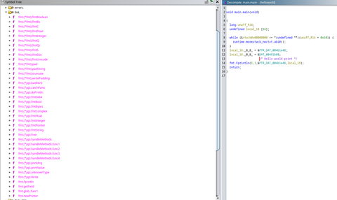

Mr Dini
szerintem a Decompile ablak csak annyit mond, hogy az egyes sor milyen symbolt használ. A bal oldali ablak meg "csak" annyit, hogy az
fmt-ben milyen symbolok vannak.Igen. Itt arra voltam kíváncsi, hogy van az
fmtcsomag. Annak van ugyePrintln,Printstb metódusa. Mivel én csak aPrintln-t használom, felesleges lenne a fordítónak aPrintet is a binárisba rakni, hiszen ezt a metódust nem hívom meg. Abban a tévhitben éltem eddig, hogy ilyen esetben is belekerül a teljesfmtcsomag a binárisba. De a screenshoton az látszik bal oldalt, hogy a végleges bináris azfmt-ről annyit tud, amennyi szükséges neki. Nincs pl.Printbenne. A jobb oldal lényegtelen, az csak kontextusként szerepel, hogy demonstráljam, mi történik amain()-ben. Megerősítés, hogy tényleg ez a helyzet.Szóval a nagy méret inkább tényleg linkelésnél jöhet be a nagy méret, meg azért a runtime sem kicsi.
De ez pozitív a Go oldalról, nem tudtam.

Az volt az elvárásom, hogy az fmt egyetlen függvénye miatt bekerül a binárisba az fmt összes szimbóluma. A szemléltetés kedvéért nem strippeltem a kész binárist. Ghidrában megtekintve az eredményt, jól látható, hogy rosszul tudtam:
Most már erősen a tudásom határán mozgok, de szerintem a Decompile ablak csak annyit mond, hogy az egyes sor milyen symbolt használ. A bal oldali ablak meg "csak" annyit, hogy az
fmt-ben milyen symbolok vannak. Az hogy a linker mit fog a binárisba tenni az egy harmadik kérdés. Szerintem egyébként a teljes static libet. Közben megnéztem és a symbolokat ago tool nm-al lehet kilistázni. A binárisban benne van az összesfmtsymbol vagyis a teljes static lib bekerül. A lényegen egyébként nem változtat, hogy a go binárisok nagyok.Még egy picit a Rust vs Go-nál maradva. Amennyire tudom a Rust a zászlajára tűzte a performanciát és e köré épített fel mindent: a principle, memória menedzsment, build, stb. És ez így van jól, mert sok helyen nem engedhető meg, hogy pl. garbage collector fusson a háttérben. Addig a go más megközelítést alkalmazott: [Miért és mikor érdemes Go-ban programozni? - Szabó Dávid (LeanNet)] abszolút egyetértek a meglátásaival. Ez persze nem jelenti, hogy a go-ban ne figyeltek volna a performanciára, mert a
goroutineönmagában megtestesíti ezt. És a garbage collector is elég penge lett: [Go versus Rust fastest performance]. De pl. a bináris mérete már nem erről árulkodik. Egyébként a _teljes_ footprintet nézve ide a rozsdás bökőt, hogy a go még ígyis odaver a Java, C#, Python és társaiknak. Az pedig a non plusz ultra, hogy a dockerimage készítés álom egyszerű a go-val. A cross compiling is egyszerű. A legutóbbi nagy go-s feature az volt, hogy most már a binárisok az utolsó bitig reprodukálhatóak. Szóval egy adott kódra a go 10 év múlva, sok verzió után is bitre ugyanazt a binárist fogja generálni. Most fejezem be a go "dicsőítést", mert itt ragadok még egy darabig. Még annyit (reflektálva a buildre), hogy a rengeteg makefile és CMake (több millió soros C/C++ projektet írtam át Makefileról CMakere, de úgy hogy a projektnek több féle Linux disztrón, többféle CPU archictectúrán (armle/be/64, ppc, x86) kellett futnia. Külön production és unit teszt kód. Kellett binárisokat, shared és static libeket, sima 3pp-ket, framework 3pp-ket, kernel modulokat, illetve magát a kernelt is fordítani) után álom az, hogy a go-ban a build annyi, hogygo build.Volt kollégám aki C++ phd hallgató volt és olyan csuda kódot írt, hogy a csapatból senki nem értette, hogyan működik, amit írt. Ez pedig szerintem abszolút a nyelvhibája, hogy ilyet megenged. A csuda kód alatt nem valami alattomosan kesze-kuszán írt kódot kell érteni, hanem olyat, ami kihasználja a nyelv featureit. Talán egy jó példa, hogy a C++ template magicre külön kb 1000 oldalas könyvet írtak. WTF?! Ki az aki ezt elolvassa és végül használja?! És a template magic csak egy a sok C++ featurei közül.

package main
import "fmt"
func main() {
fmt.Println("Hello, World!")
}Az volt az elvárásom, hogy az fmt egyetlen függvénye miatt bekerül a binárisba az fmt összes szimbóluma. A szemléltetés kedvéért nem strippeltem a kész binárist. Ghidrában megtekintve az eredményt, jól látható, hogy rosszul tudtam:
Általában mindennek utánanézek, amikor állítok valamit, de úgy néz ki, itt hibáztam. A cikket majd frissítem egy update formájában, hogy I stand corrected és nem is olyan vészes a helyzet. Köszönöm!
A linker meg... Az világos, hogy statikus ELF fájl lesz például linuxon. De itt most a Hello World kedvéért simán elegendőnek kéne legyen egy libc linking. Rusttal megcsinálod ugyanezt egy musl toolchainnel buildelve és kapsz egy pár száz KiB-os optimalizált, teljesen static binary-t. Macerásabb, mint Go-t buildelni, de ég és föld a végeredménybeli különbség.

map-t, mert mondjuk nincs idő ilyenekkel foglalkozni.a kész bináris simán lehet 10+ MB, mivel semmi optimalizációt nem csinál a fordító
Igen, a go binárisok nagyok, de nem a fordító miatt, hanem azért ahogy a go oldotta meg a library kezelést. A go bináris csak annyi shared libraryre dependál, ami a minimum ahhoz, hogy futni tudjon. Linux az
lddmutatja be ezt jól. E helyett minden statikus lib, amit a linker fog egy binárisba szerkeszteni. Emiatt nagyok a binárisok, illetve amiatt is, mert a linkerek nem nyúlnak bele a fordított kódba (a linker igazából nem más mint egy symbol matcher) és így ha csak egy symbol is használva van a statikus libből, akkor húzza az egészet. Ezzel a szemlélettel a go teljesen szembe megy a C/C++-os világgal, ahol a shared library-s megoldás a preferált. Viszont így lehet az is, hogy a Linuxra fordított bináris standalone az összes disztrón fut.Az alábbi kód maximum a szerencsének köszönhetően menti el a fájlt. Ez egy wait groupért kiált, de szerintem nem érdemes goroutinesítani a mentést.
