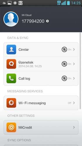

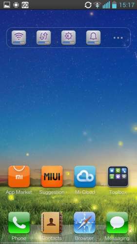

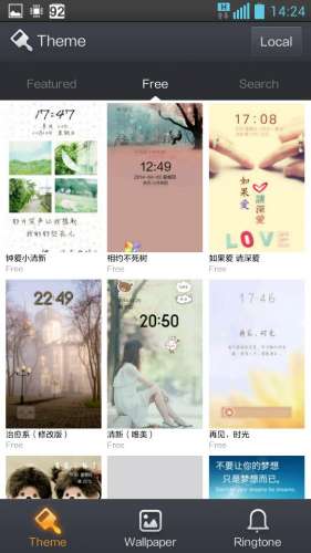

Ezt telepítsd: MIUI.apk
Ez a Xiaomi/MIUI legujabb szolgaltatasa, programja azoknak, akik ki szeretnek probalni a MIUI-t, de nincs hivatalos ROM a keszulekukhoz (mint nekunk az L9-hez) illetve stock ROM-ot hasznalnak es nem akarnak ROMolni. Annyival több, mint egy szimpla Launcher, hogy Xiaom/MIUI account is létrehozhato, mint a MIUI-nal. Ugyanugy témázható, szétalakithato...
Rendesen be tudtam lépni a MIUI accountomba stock v20p alatt.

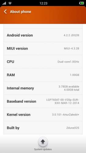

Milestone2
passat77 #10758 üzenetére
Felejtsd el. Ma közölte Zdune velem, hogy kész leáll. Úgyhogy még kiad pár javítást a v5-höz, aztán mikor megjelenik a MIUI v6 (előre láthatólag pár hét még) már nem fejleszt tovább, már nincs is meg az LG telefonja.
PASSAT neked nyitott a BL-ed? Ha igen, akkor CWM-ből RESTORE az ebben a zipben lévő BACKUP-ot.
Tudod, a zip-ben van egy mappa:
Ezt a mappát mindenféle átnevezés nélkül, bemásolod a telefonod SD kártyáján lévőclockworkmod/backup/ mappába
Újraindítod a telefont CWM-ben, mented a jelenlegi rendszeredet, majd factory reset, format system, wipe cache, wipe dalvik cache után Restore menüből visszaállítod ezt a Backupot (ez MIUIv5 2014.03.28).
Ha így sem sikerül, akkor a Te telefonod utálja a MIUI-t...
