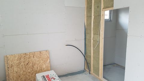

Viszont érdekelne, hogy milyen szigetelést tettetek a falakba? És hogy nem lett kicsit alacsony a tető? Mármint nyilván nem tetőtérnek, de egy kis padlás lehet nem árt, mert sok dolgot el tud rejteni.

ilyen a fal
a belső falak ki vannak töltve kőzetgyapottal, két oldalt pedig gipszkarton.
a külső falak is ki vannak töltve kőzetgyapottal, a belső oldalukon két réteg gipszkarton, kívül pedig párazáró fólia, egy réteg OSB lap, hungarocell, és nemesvakolat.

egyébként korrekt, csak hőszigetelés van kívül? nem szendvicspanelesek a külső falak legalább, kőzetgyapottal kitöltve?
de, de, még a belső falak is ki vannak töltve kőzetgyapottal, #16-ban kép is van, meg leírás

külső fal érdekel, milyen gyapotot raktak bele? direkt hangszigetelőt v valami kommerszet, illetve hány cm? vmelyik belső képen mintha láttam volna, de nem tűnt túl pontosnak az illesztés
_tejesen'® joálapotpan'™_-_Hamarosan a hiányból is hiány lesz...by Samus
szerintem ugyanolyan kőzetgyapot került mindenhová, de nem hiszem, hogy bármilyen különleges fajta lett volna.
12 centi vastagok a falak, tudtommal teljesen ki vannak töltve

külső fal is csak annyi? külvilág zaja nem megy át?
igen, mindenhol ennyi, de a külső falon ott van még a hungarocell is.
külső zajok, nem tudom, nem lakok még ott, de egyrészt szüleim háza egy buszpályaudvar bevezető utcájában van, egy idő után észre se vettük a buszokat, másrészt ez falu, vagy síri csend van, vagy flexel / traktorozik valaki, utóbbit úgyse tudod kiszűrni

hungarocell nem hangszigetel, max hangot erősít 12cm ha nem direkt nagy testsűrűségű hangszigetelő, sztem karcsú lesz, belső válaszfalhoz oké, szomszéd lakást hangszigetelni raktam 3+5cm hangszigetelő gyapotot, hangszigetelő gipszkartonnal, de ott volt még egy 12cm+vakolat kisméretű tömör tégla válaszfal gyárilag
