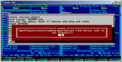

visityu
Ezt a leírást amit ismét javasoltál már próbáltam a saját telóm mintájára, csak a CID53-as verziót.
Az a problémám, hogy a FarManager a telefon csatlakoztatásakor a következő hibát írja, amit nem tudom, hogy miért, és mit jelent:Itt csak OK a lehetőség, és akkor kilép.
Szóval próbálom alkalmazni a CID53-as leírast az adott linken, de nem jutok tovább ennél a pontnál. -

visityu
Segítség!!!
Kezdek megőrülni, és biztos, hogy bennem van a hiba!
A babe2raw progival a main-ből csináltam RAW fájlt. Ezután az ImgToolDB2020 progival módosítottam a telefonom (K800i) főmenűjének ikonjait az általam kiválasztottakra.
Ezt elmentettem vkp fájlként.
A kérdésem, hogy ezt hogy a manóba kell felvarázsolni a telefonra, hogy azok az ikonok legyenek láthatók, mint amiket kiválasztottam?
Olvasgattam X++ -ról, FAR manager-ről, JDFlash-ről. Próbálgattam is, de az egyikkel nem tudok csatlakozni, amásik hibaüzenetet ír ki.
Szájbarágósan valaki le tudná írni, hogy mi kell hozzá? (programok, driverek, stb) Esetleg linkekkel a programokhoz és szükséges fájlokhoz?
Akkor talán sikerülni fog.
Pedig komolyan mondom, hogy egy két helyen tényleg jól le vannak írva, de valahogy nekem nem akar összejönni.
Egyáltalán melyik a legegyszerűbb módszer. Van ahol epiusb.sys prolémát ór, pedig már feltelepítettem a driverekhez azt is.
Szóval elakadtam. A telóm az CID52-es SE K800i.Előre is köszi a használható segítségeket.
