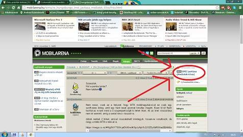

Hol a pontos leírás?
Nem találom
boldiwhite
Nem rossz, csak az a helyzet, hogy MTK mobilnagybácsival ez csak egy szoftveres dolog, amit egy hard reset azonnal kinulláz megint. Ezen kívül flash tool-lal az nvram mind a 4 szuperpartícióját ki lehet írtani, és az imei visszaírása nem ér semmit, amíg a serial nincs visszaírva.
dobok nektek 2 linket, amivel visszatehető mindegyik. Iocean-re vonatkozik, de megy a többi MTK-s telóval is.
https://mega.co.nz/#!6g5W1TSS!cjeDUt5mdKSpJyNpVLQ33ZDy6bRSXed5BAN6xOKKDVM
https://mega.co.nz/#!q89gWY4a!aY60WeRAAQ_GPGmdog9et3FweF4qs6znohHzXcaBzo4
