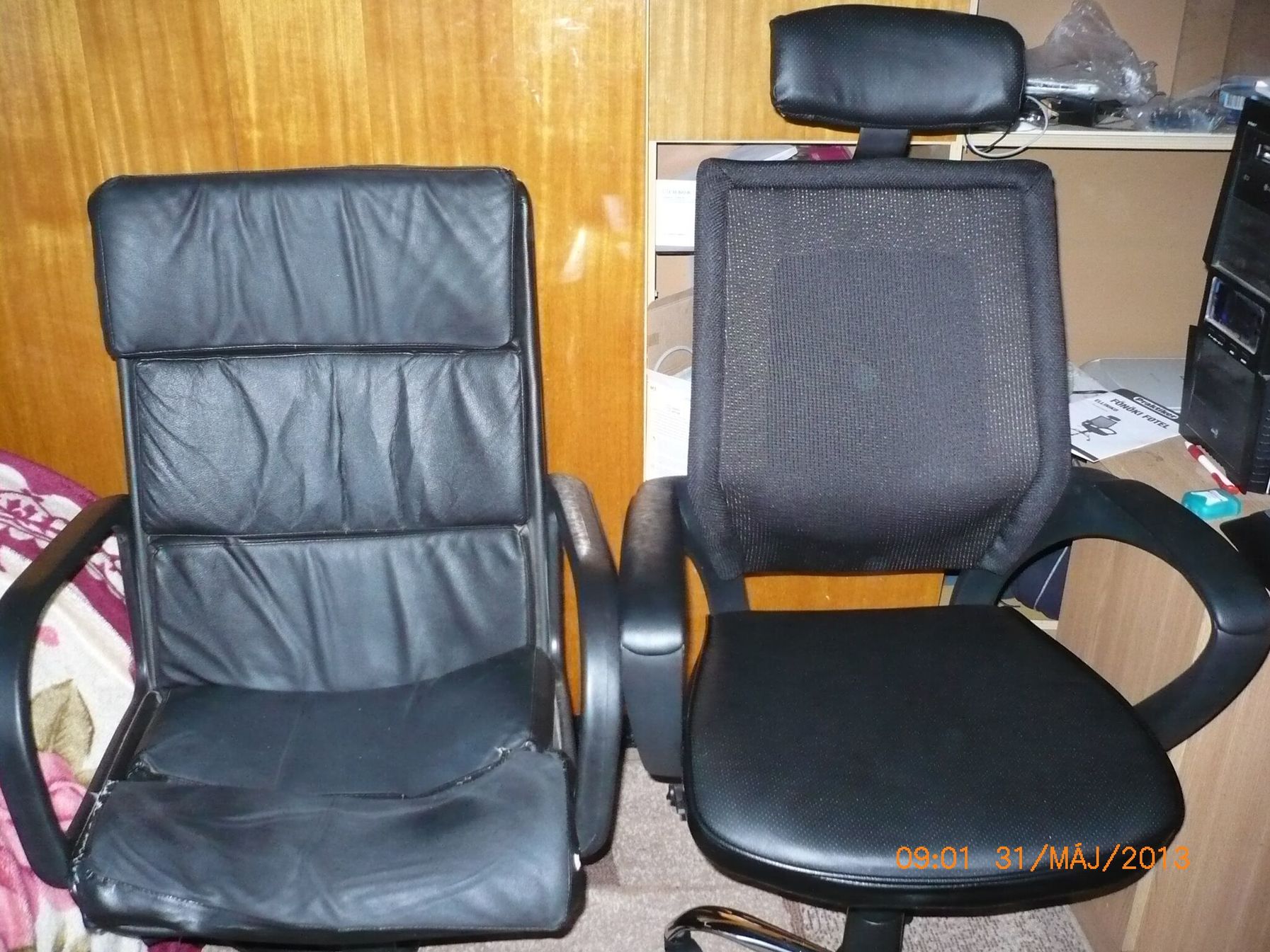

#41133696
Ez volt ami most anyagfáradás következtében használhatatlanná vált.
https://jysk.hu/dolgozoszoba/irodaszekek/plus/irodaszek-snertinge-fekete-kekAz első, amin most is ülök, 2001-ből való a praktikerből. 2013-ban ugyanonnan vettem azt amelyik úgy néz ki, mint amin a 101 kiskutyát forgatták
Mondom oké, akkor váltok ,így lett a Jysk.
De ez sem bírta sokkal tovább, ráadásul nem várt helyen jött elő a hiba, és kb javíthatatlan is.
Ennek ellenére felmerült bennem, hogy veszek még egy olyat, mert akkor legalább lenne tartalék szettem... de mondom ha véletlen ez típushiba, és megint ugyanott szakad szét a vas, kenhetem a hajamra, főleg ha garanciális időn túl. 125 KG-ra vannak ezek hitelesítve, aztánén csak 95 Kg vagyok, és mégsem bírta a kiképzést.
így aztán lett ez: https://jysk.hu/dolgozoszoba/irodaszekek/plus/irodaszek-aggestrup-szurke-fekete
