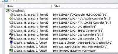

ha jól értelmezem, akkor a 0-adik buszon ül mindenki, kivéve az integrált hálózatot, mert az saját kapcsolatot kapott
A gigabites kapcsolatnak két gondja is lehet:
- a pci busz-t eléggé leterhelné, a winyó is azt terheli (elvileg sem mehetne 60MB fölé a sebesség, de gyakorlatilag inkább ennek töredéke esélyes szerintem)
- a proci nem biztos, hogy elboldogul olyan méretű adatforgalommal, bár ez az operndszeren is múlhat. Az 1100on futó celeronom 7MB/sec sebességgel volt képes letölteni és ~ 5 MB/sec sebességgel feltölteni (100% cpu használat)... ugyanebben a környezetben az x2-m 11MB/s le és 11MB/sec feltöltési sebességet is bírt 100 megabiten. (100%bak képes a sávszélt kihasználni) Persze ez nem biztos, hogy minden gépen így van, egy jobb hálókártyán megfelelő driverrel lehet nincs ekkora különség. -
