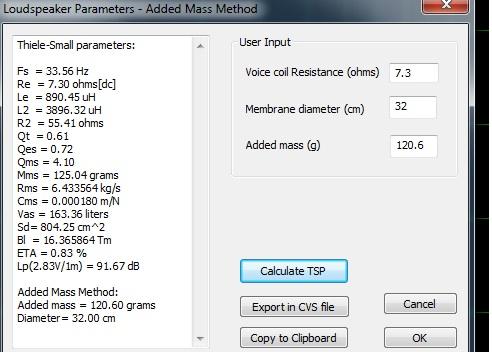

User64476

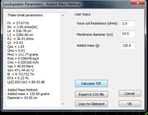

Thiele-Small parameters: SAL SQP2540
Fs = 37.34 Hz
Re = 4.40 ohms[dc]
Le = 1633.15 uH
L2 = 2023.47 uH
R2 = 8.30 ohms
Qt = 0.53
Qes = 0.58
Qms = 5.94
Mms = 53.76 grams
Rms = 2.121892 kg/s
Cms = 0.000338 m/N
Vas = 48.74 liters
Sd= 320.47 cm^2
Bl = 9.804574 Tm
ETA = 0.42 %
Lp(2.83V/1m) = 90.96 dBAdded Mass Method:
Added mass = 41.40 grams
Diameter= 20.20 cm -

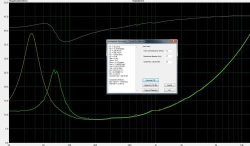

Thiele-Small parameters: k439djc
Fs = 72.92 Hz
Re = 6.60 ohms[dc]
Le = 303.37 uH
L2 = 776.71 uH
R2 = 20.38 ohms
Qt = 0.69
Qes = 0.84
Qms = 4.05
Mms = 7.56 grams
Rms = 0.854350 kg/s
Cms = 0.000630 m/N
Vas = 5.46 liters
Sd= 78.54 cm^2
Bl = 5.227904 Tm
ETA = 0.24 %
Lp(2.83V/1m) = 86.80 dBAdded Mass Method:
Added mass = 9.00 grams
Diameter= 10.00 cm -
llax
Az a 3g nagyon komoly eltérés. Qms, Qes kb. 30%, Qts esetén 65% eltérés. Csak ennyi... Még az adott hangszóró ajánlható felhasználási is területét is boríthatja. Csak ennyi...
A hely akusztikája más kérdés. Mindig ideális állapotból kell kiindulni, onnét haladni a valóság felé. Egy "univerzálisan" jól viselkedő hangsugárzó a legváltozatosabb körülmények között is képes elfogadhatóan szólni...
Ari18

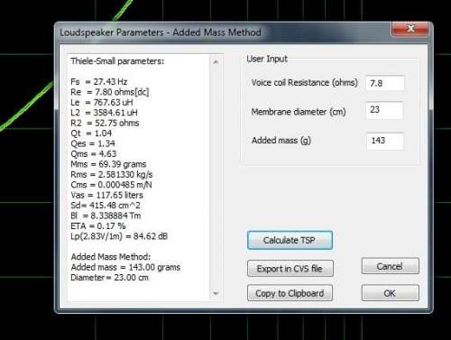

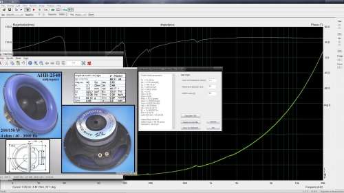

Az aggodalmam az, hogy van megbízhatóbb (és elérhető!!!) módszer is némely paraméter mérésére. Amíg van ilyen, addig számomra az az elfogadható.
Sőt, számomra elfogadható a gyári adatlap is, ha a mért Fs nem tér el nagyon a megadottól...A linkelt képen már durva az eltérés a gyári adatoktól Fs-ben, ezzel együtt a az Mms-ben is. Ugyanakkor használat során a Cms változik (bejáratás), míg az Mms egy előre jól megadható paraméter, illetve gyártás során még a leggagyibbaknál sem szórhat ennyire... Így az Mms hihetetlen számomra, de ha annak mérése nem stimm, akkor a Cms is kuka...
Ari18

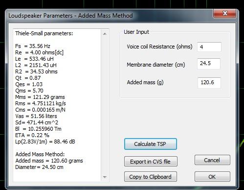

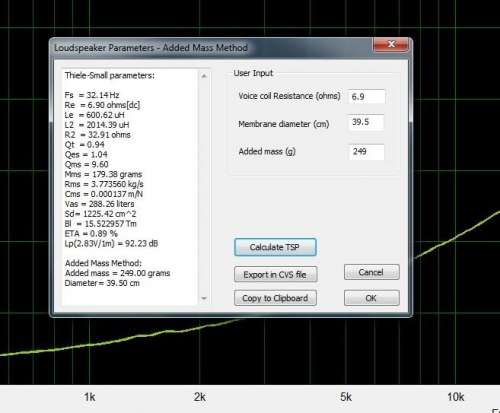

Ebből a hangszóróból van itthon 8db. Itt a mérésem róla, ez még nincsen bejáratva! Körülbelül 2 órát, ha használtam. Cms, Mms kb. a gyártási szóráson belül van. Ekkora eltérés miatt, semmi lényeges nem változna a doboz méretezésénél. A cső hangolást úgy is impedancia menet méréssel ellenőrizzük. Szóval nem értem az aggodalmad.
bkercso #281
llax

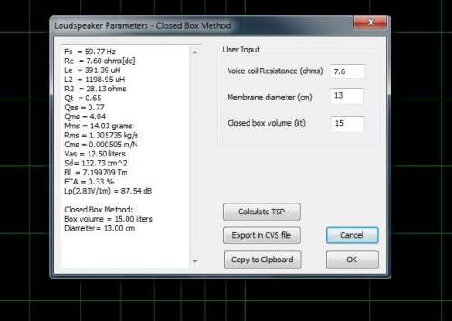

Az egyik nagy probléma a süketszoba hiánya... A doboztérfogat és egyéb paraméterek kiszámítására megalkotott képletek az kvázi ideális körülmények között felvett TS paraméterekre alapoznak (főleg Fs!!!). Az Fs (házilagos) megállapításához már a "régi időkben" is, épületektől távoli szabad teret javasoltak, de még ott sem beton vagy csupasz kemény talaj felett.
Vannak paraméterek, amik többé-kevésbé mérhetők hangkártya segítségével is. Az lenne az igazi, ha etalonként használható (valamilyen nagyon szűk tűrésű) alkatrészekkel kalibrálni lehetne a programot. Az a tény, hogy az általad mért alkatrészek "tűrésen belül" voltak, még sok jót nem jelent, ha TS adatok meghatározásánál csak itt-ott néhány % is csal a mérés (főleg Mms, Cms), az végeredményben nagyon durva hibákat okozhat. Legtöbb paramétert az Fs-ből próbál visszaszámolni, viszont ebben a Cms/Mms arányának megállapításához nem sok kapaszkodója van (mindössze a kettő szorzatát tudja csak pontosan megállapítani, a szorzat bontása majdnem hasraütéssel megy). Utóbbi miatt borul számomra a mérés hitelessége...
Egy részletes adatlap nélküli hangszóró méricskélésére még el is tudom képzelni ezt a módszert, de komoly használatra már nem igazán.
Mint fentebb írtam, néhány igen fontos paraméter megállapításához nem kell milliós laborfelszerelés. Akik komolyabban tolják a témát, egy-egy jobb hangszóró árának töredékéből megvehetnék azt a néhány alapvető eszközt, amivel pl. a Cms-t precízen megmérhetnék. Mivel az Fs egyszerű módon (akár hangkártyával) mérhető (a fenti feltételek mellett), ebből a kettőből már pontosan számítható a Mms. Ezen adatok birtokában már mérhető lenne az Rms (akár hangkártyával, de az előbbi adatok alapján). Le, Re, Sd paramétereket pontosan megmérheted, Bxl-t, Xmax-t, Spl-t elhiszed a katalógusnak (utóbbit süketszobában mérőmikrofonnal megmérheted...)... Minden más csak számolgatás kérdése (legalábbis ami doboztervezéshez kell).

Az ilyen mérések eredményével azért én óvatosabb lennék...
Annyira azért rossz módszer nem lehet, mivel az egész AVX.hu és diyaudio fórum így méri a T-S adatokat. Ott meg nem szarral gurigáznak egyesek. Az Sd-t sem a hangkártya találja ki, hanem én mérem.
Az "Re"-et multiméterrel kell mérni alapból. Van itthon nem egy induktivitásom, kondenzátorom amiket mind-mind lemértem egyesével a hangkártyával. A mért eredmény a megadott tűrésen belül volt, szóval nem hinném, hogy akkora gond lenne a módszerrel. Igen az Xmax sokszor meg sem adják, de kiszámítható Lengőcséve magassága - Légrés magassága/2, persze olykor ezeket sem adják meg. -

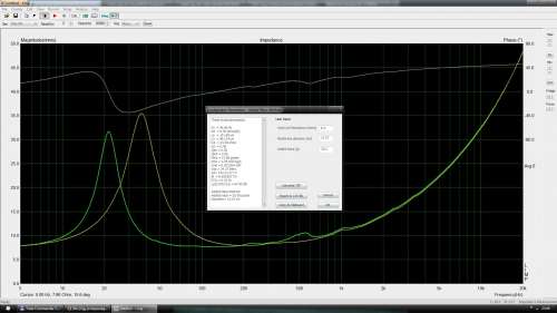

Miért???
A dinamikus (akusztikus) mérésekhez süketszoba kellene (szabad térben elfogadható tűréssel elvégezhető, az Fs-t feltétlenül).
A mechanikus paramétereket mechanikus úton kellene mérni (Sd, Cms, de közvetve Mms is mérhető).
A villamos paramétereket (Re, Le), alkalmas mérőműszerrel.Ez mind sokkal pontosabban és biztosabban elvégezhető, mint pusztán a hangkártya használatával, nem is kell hozzá nagyon drága vagy különleges műszerpark (mérőóra, súlykészlet vagy precíz mérleg, induktivitást is mérő multiméter). Van, ami nagyon egyszerűen és kényelmesen, ezek mellett pontosan mérhető hangkártyával is: Fs. A többi adat hangkártyával inkább csak következtetés.
Ami a mértekből nem számítható, elhiszed a katalógusnak (Pl. Bxl, Xmax), ami az eddigiekből számítható, kiszámolod (és amit lehet, más módszerrel süketszobában is ellenőrzöl
). Mindezt alapos bejáratás után...

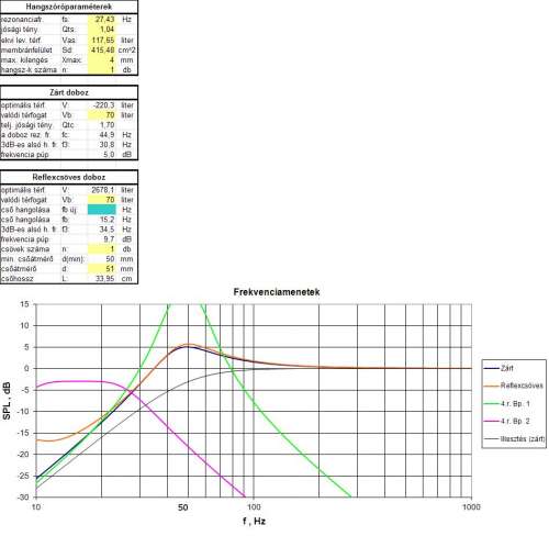

jacint78

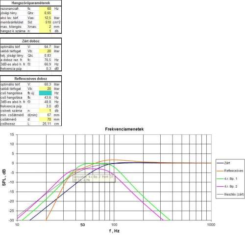

Ezt írtad: "milyen adatai vannak a blogban szereplő Viper hangszórónak?"
A terhelhetőség (W) is paraméter végül is, de ezt hazudják (még csak nem is "hazudják"), és hát hallod is: ha torzít, akkor nem érzi jól magát, ha meg nem torzít, akkor még jól érzi magát.
A többi paramétert, ami alapján egy neki való dobozt méretezhetsz vagy a jelenlegit behangolhatod viszont már méri az AudioTester. Ezek a Vas, fs, Z (spektrális), Qts (Qes és Qms-ből). Xmax és Sd meg mérhető vonalzóval, ez csak a cső minimális keresztmetszetéhez kell. De ha ez kicsi, úgyis puffogni fog nagy hangerőn, ha meg túl nagy, akkor a kívánt hossz adódik akkorára, hogy nem fér be a dobozba.A reflexdoboz méretezése (ennyi elég ahhoz, hogy ne nyúlj nagyon mellé):
Vopt=10*Vas*Qts^3,3
doboztérfogat: Vb=0,2*Vopt .. 5*Vopt között legyen
fb'=(Vas/V)^0,31*fs
korrekció=0,145*ln(Vb/Vopt)+1
rezonanciafrekvencia (erre hangolod a csövet): fb*korr .. fb között legyen (a továbbiakban ezt jelölöm fb-vel)
-3dB-es alsó hatáfrekvencia (itt kezd halkulnialul): f3=(Vas/Vb)^0,44*fs
Megmozgatott légtérfogat: Vd=Sd*Xmax (itt dm-ben helyettesíts be, hogy litert kapj!)
Min. csőkeresztmetszet: Amin=0.8*fb*Vd
A cső keresztmetszete: A
A cső effektív hossza: Leff=(10*343^2*A)/(4*3,14^2*fb^2*Vb)
r=gyök(A/3,14)
Ha L>0 (van cső): L'=1,46*L
Ha l=0 (csak nyílás van): L'=1,7*r
A beépíthető csőhossz: L=Leff-L'Minden [méter] és [Hz], kivéve, ahol mást írtam.
Aláhúzva a megválasztható, vastaggal a beépítendő/lényeges jellemző paraméterek szerepelnek. Excelt tudok küldeni róla, bár egy csomó honlap is számolja ezt, linkeltek is fentebb (az excel számol frekvenciamenetet is, és zárt dobozt, meg compoundot is, meg segít a tervezésben).Kritériumok:
