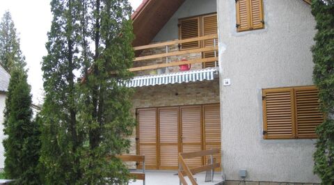

Szép munka! Ennyi év elteltével is bírja a tégla burkolat? Terasz burkolat bírja a strapát? Költséghatékony terasz burkolatot keresek.
Köszi
Az egyik amolyan magyar kormányos, kívülről szép, de belül még nem volt rá időm
(+pénzem)
Szüleimet szerettek volna oda, de már nem akartak költözni..Télre beköltöznek az edényes növényeim:
Másik jobban rendben van, kisebbik fiam ott szokott a haverokkal gyűlni.
De 1x annak is neki kell állni, mert 3m mélyen a földben van, vizesedik/párás ki kell majd ásatnom és megtámfalaznom, de ahhoz szomszéd telek 2-3m-et is meg kell venni (elhanyagolt, üresen áll) -

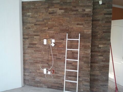

elnézést ha nagyon hülye kérdés, de itt gyakorlatilag pár cm vastag szeletelt téglát hordtál fel a falra, amire utána rákerült még egy külső hőszögetelő réteg?
Miért kellett a szeletelt tégla? -

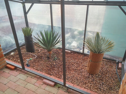

Természetesen a polycarbonátnak nnics súlya, te a szélterhelés és a hóterhelés is jelentős lehet, úgy kell méretezni.
Próbáltam írni a legnagyobb aluforgalmazónak hogy melyik profiljuk felelne meg ennek 6m-es hosszban, sajna válaszra sem méltattak...Sok mindent megcsináltam már, de statikai számításokkal még nem foglalkoztam...de lehet meg is haladná a felkészültségemet, sajna a bonyolultabb matematika/fizikából már kiestem... (egyetemen csak biofizika volt, matek nálunk nem, ne meg régen is volt már)

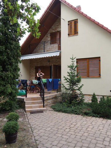

Jol latom, befalaztad a klimat?

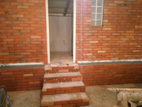

Az xps-t jól meg kell dűbelezni. Olyat is ajánlottak, hogy ha kő megy rá érdemes az üvegszövet háló után is dűbelezni. Ott nem lesz gond ha emiatt kicsit kiáll a dűbel, a tégla majd úgy is eltakarja.
Nekem még sehol sem jött le, agyon stabil.Pedig van ahol 3m magasan van rakva, sőt a nyílászárók felett "plafonra" van ragasztvaHosszabb pisztolyt érdemes választani az nem fogy ki olyan hamar, írtam a 10 mm-es fuga keresztet, a fuga így 10-20mm széles. Mivel tégla jó nedvszívó, főleg ha süt a nap gyorsan szárad, fél órán belül le lehet húzni. Voltak napok amikor esőben csináltam, olyankor 2-3 óra is volt
Weber tec brick jó anyag falazáshoz és fugázáshiz is, nem drága, lehet ugyan kvarchomokból és cementből keverni, de ez kész van.
Lépcső nem meredek és széles. Egyszer talán lesz korlát, de még nem jutottunk odáig: )
DE alig használjuk, mivel a garázson keresztül járunk be a házba.
Ismerősök is a ház melletti lépcsőn hátulról jönnek inkább (lehet mi szoktattuk őket így
Impregnáló nem olyan nagyon vészes 5l-t 10 000Ft-ért szoktam venni, 80m2-re 2 kellett. Még most is jól működik. Ha lespriccelem lepereg róla a víz

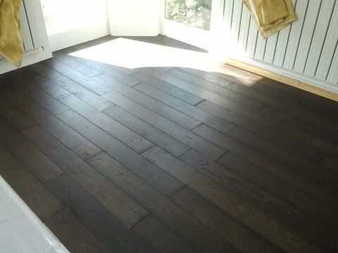

Fiam szokta mondani én vagyok az első orvos aki kőműves, hideg és meleg burkoló, informatikus, festő és mázoló, asztalos, kertész
Most azért nem voltam néhány napig gépnél mert a fiamnál felújítottuk kisszobát: fűrész poros tapéta levakarás, fal repedés megszüntetés, glettelés,csiszolás, festés, parkettázás volt.
Nagyon szép parkettát találtunk: BEFAG outlet hobby kategória emiatt laminált áron van, de egyáltalán nem feltűnőek a hibái

- én kvarchomok és cement 3/1 arányú keverékével szoktam fugázni, mint a csempét; csak előtte ki kell takarítani a fugákat és minimum 2x impregnálni. Fugázás után, amikor szemmel láthatóan is kiszáradt mindenhol, ajánlott impregnáló vagy kőfény felvitele és örök élet. Jó lett!

Bontott téglával vigyázni kell kültéren, mert a többsége szétfagy! Tapasztalat... Impregnálni kell, amivel csak az a baj, hogy az impregnáló olyan drága, hogy nem éri meg az egész. Legalábbis, a minőségi impregnáló ami ér is valamit. Én is számolgattam miután szétfagyott a bontott téglás kültéri sütőm, és végül arra jutottam, hogy megépítem Barabás téglakőből, ami hasonlít a téglához, viszont fagyálló. Beltérben viszont én is bontott téglát raktam a konyhába, abból van a konyhasziget...

Én vagy 10 éve raktam egy lépcsőfeljáró melletti födém oldalát akkor még nem volt divat a szeletelt tégla, vagy én nem ismertem a lényeg dekortégla lett felrakba.
A fugázást én elsporóltammégpedig oly módon, hogy a dekortégla hátára több ragasztót raktam és az szépen kiyomódott a fugarésbe, így teljesen rakott, de nem burkolt téglafal hatását keltve.

Viszont nem tudom, hogy csak a fénykép szöge miatt, de az utolsó képen az a lépcső elég veszélyesen néz ki, meredek, korlát sincs, szép nagyot lehet esni róla, bár lehet csak én parázok rá ilyenekre.

Nem, tömör 2cm-es tölgyfa. De 50%-os áron vettem a Mátraparkettől, raktáron maradt készlet volt. Béreltem egy utánfutót és elmentem érte
Lerakni is nehezebb: vagy szegelve van párnafára, de az előre meg kell tervezni, párnafákat berakni az aljzatba különben magas lesz, vagy PU ragasztó (jó nehéz vele dolgozni,), vagy egy speciális USA fólia a mi rugalmasan -úsztatott módon-rögzíti (Itt az utóbbit használtam) -

Régi bontott téglákon, külső szeleten gyakran vannak habarcs maradványok (esetleg ha olyan a fuga azzal is oda kerül) . A habarcs általában mészhidrát tartalmú (20 éve amikor először újítottam fel, még kézzel kevertük a habarcsot: homok, mészhidrát cement), mészhidrátot jól bontja a sósav.

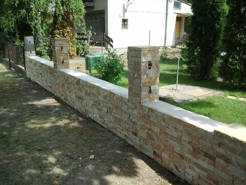

Más:
Egy másik házikót 5cm-esre vágott sárga gneisz-szel raktam ki.
Előny nem kell fugázni, hátány legalább 3-4x annyi a m2 ára
(ragasztás ugyan az de nem kell fuga) -

Téglát Te semmivel nem fogsz szeletelni, ahhoz spec. gép kell. Készen lehet kapni, keress rá, minden második utcasarkon szeletel valaki téglát. A külső szelet drágább, de annak van igazán szép, egyenetlen rusztikus kinézete, a belső szelet sima felületű, de az se néz ki russzul, viszont az a legolcsóbb

Lehet venni téglákat szeletelve.

Egy kérdésem lenne: Mivel szeleteltétek a téglákat? Gondolom a nagyflex - gyémántkorong kombó nem járható út, mert képtelenség vele ilyen szép sík felületet vágni.

Ahova sok kő kellett oda már nem tudtam lávakövet venni, sima folyami kavics és 3-15cm-es bazalt kő került.
(Volt ahova-térkő alapnak szánt- 0-70-es bazalból válogattam ki kézzel ill, rostáltam)Ha lesz időm majd a kert kialakításról is írok...(támfalak, lépcső, térkövezés, kerti utak, növények)

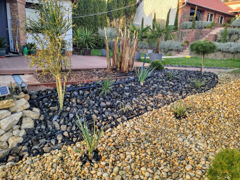

Ha erre gondolsz...
Alulról felfelé:
yucca treculeana, yucca gloriosa superba és yucca rostrata.
Csapadékvédelmet kapnak , azaz télen van felettük tető, mert ugyan mínusz 15 (talán 20) fokot is kibírnak, de ez csak záraz föld esetén igaz Sok téli nedvességtől megrothadhatnak.Alattuk a kő un. lávakő. .mulcs helyett, tartósabb, bár nem olcsó. Egy 20kg-os szák 1500-2000Ft
Talán itt a legolcsóbbIde - korábban- belinkelt képen meg musa basjoo ("télálló banán") és európai ciprusok vannak.

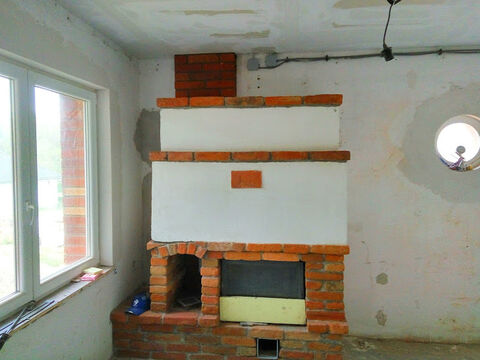

Az a másik oldalon van, ott nincs légkondi. Ahol légkondi van ott nem lett befalazva. Az egyik a ház elején a bejárati ajtónál van (ott nincs oda került a légkondi) a másik a teraszra néz ott nincs ablak, ha egyszer lesz időm belülről majd lambériázom és esetleg kerül rá egy vas rács.

A bejárat fölötti légkondinak üveges körablak helyett egy zsalus nem lett volna jobb? Hogy ki tudja fújni a meleget. -

Inkább hajóablak
, de tény előtöltős mosógép ablaka is ekkora.
Tény inkább esztétikai célt szolgál. Jófogáson találtam 3 db-ot, gondoltam majd csak jó lesz valahova....3. a másik épület padlásteréhez került bevilágítónak.
Másikhoz meg nem kell nagyobb fény, mert projektor is van ott....
Bár itt már eléggé eltakarja a növényzet.

Ezek szerint a klíma "elrejtése" későbbi munka lesz.
