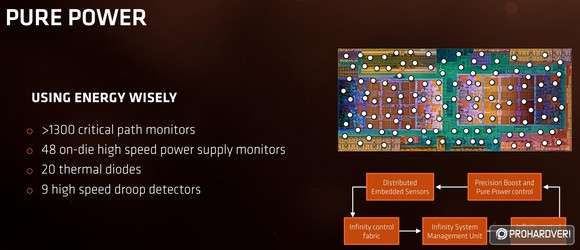

Az AVFS: A ma ismert leghatékonyabb technológia a teljesítmény/fogyasztás mutató megfelelő optimalizálására. Az AMD régebben alkalmazott pillanatnyi fogyasztás- és hőmérséklet-szenzorokat kiegészítette feszültség- és frekvencia-érzékelőkkel is. A konstrukció a hagyományos DVFS (dynamic voltage and frequency scaling) megoldásokkal szemben annyi előnyt kínál, hogy valós idejű monitorozást biztosít, így a hardver az egyes helyzetekre jóval hatékonyabban reagálhat. Ez abból adódik, hogy a rendszer nem egy előre betáplált táblázatból dolgozik, hanem maga számol egy ideális skálázási modellt az adott környezet jellemzőihez igazodva.
Szóval mi is ez ha nem értené valaki egy automatizált fogyasztás (W) mérő ami a hőmérséklet függvényében szabályozza a teljesítményt
