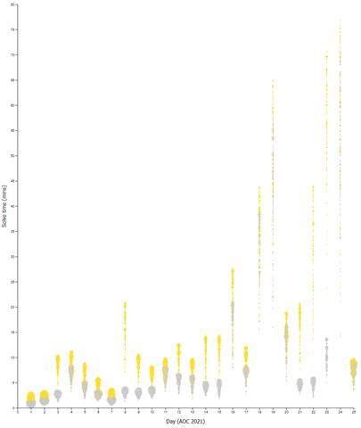

A mai (mármint a 24-i) szerintem rettenetes trollkodás volt
axioma
Hat a mai masodikra nem tudom milyen 10 eves hardveren futna le 20 masodperc alatt, pontosabban ahhoz milyen program kene (jo, nyilvan nem python hanem C/C++, de gyanus hogy akkor sem). Me'g azon is kellett buveszkedni hogy a memoriaba beferjen, nekem int-re konvertalva lett csak jo tuple-kent nem (nyilvan mar megapixelesitve).
