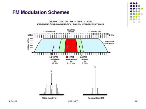

Tökéletes a válasz,valahol lentebb írtam hogy ha nfm akkor nem lesz úgynevezett fröcsögés a szomszéd csatornára pl pmr sávon viszont a löket vagyis a moduláció pont a fele a sima fm adásnak,a wide fm meg 12,5 khz széles,ott meg már fröcsög a két szomszédos csatornára is.
Használj nyugodtan sim fm adásmódot és nem lesz gond az érhetőséggel és a modulációval sem. -
Az NFM (narrow fm) egy keskenyebb szeletet fed le a spektrumból, és mivel ugye itt frekvencia modulált adásról beszélünk, ha egy eredetileg FM adást NFM módban hallgatsz, akkor az halkabb, gyengébb lesz mint kéne, nem lesz meg a kellő lökete. Fordítva viszont, ha NFM adást FM módban hallgatsz, akkor meg több zajt szedhet össze a vevő. Az FM adás sávszélessége 5kHz, az NFM adásé 2,5kHz, még a WFM-é 15kHz.
Szerintem... De ugyebár itt Kicsirics77 a mindentudó, majd Ő megmondja a biztosat.
CHIRP-ben, Baofeng rádió esetén, ha az egyes csatornához FM-et vagy NFM-et állítok be, mi a különbség?
