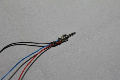

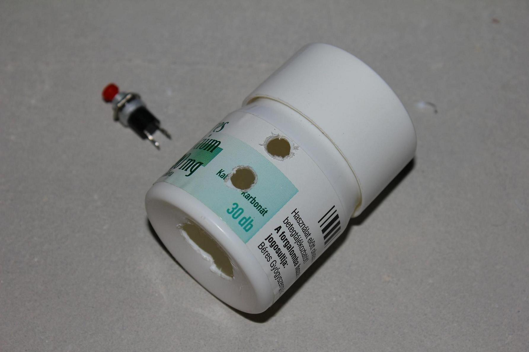

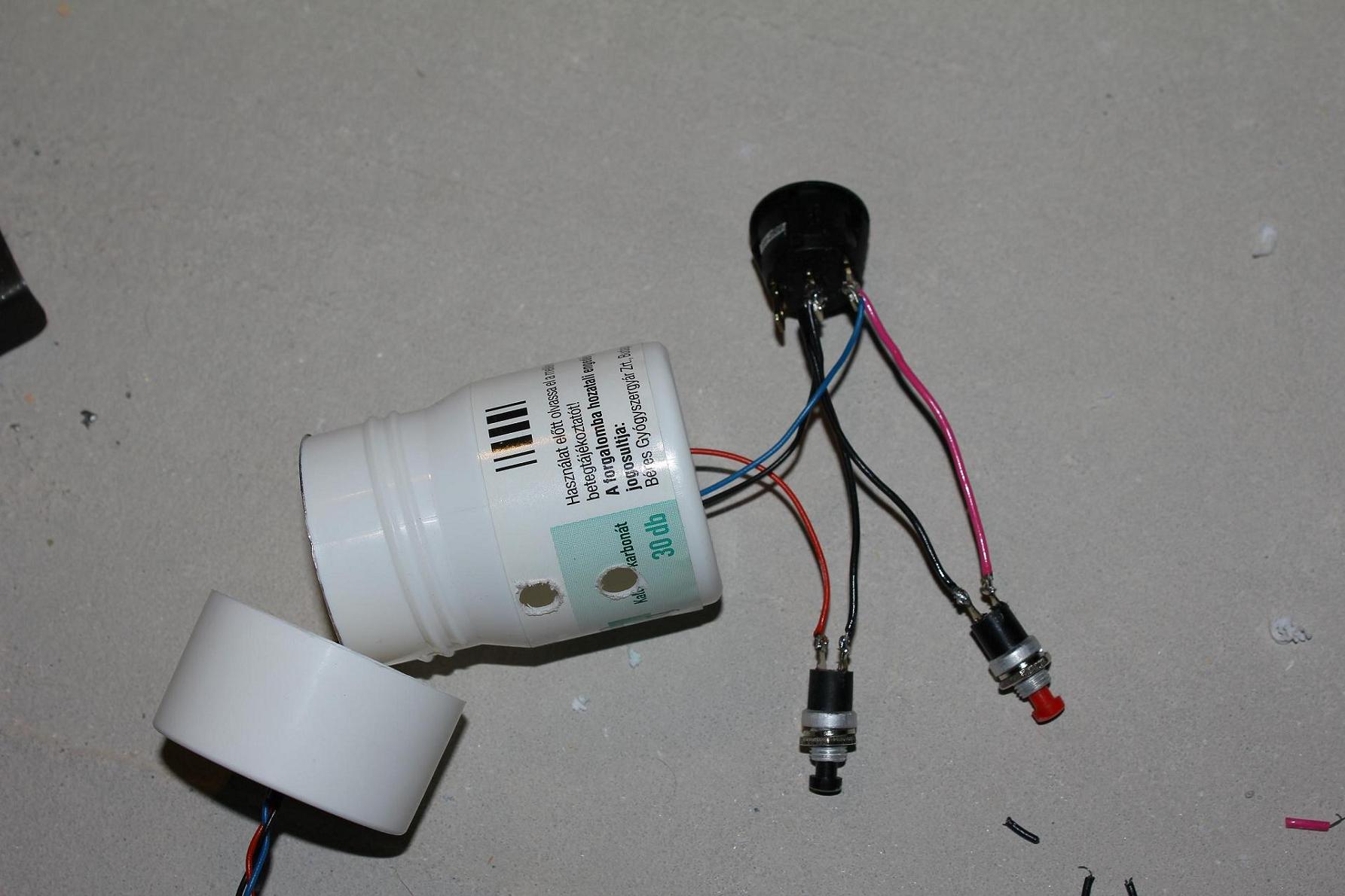

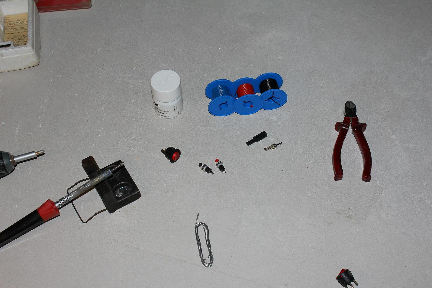

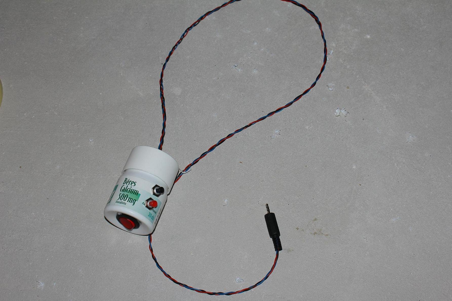

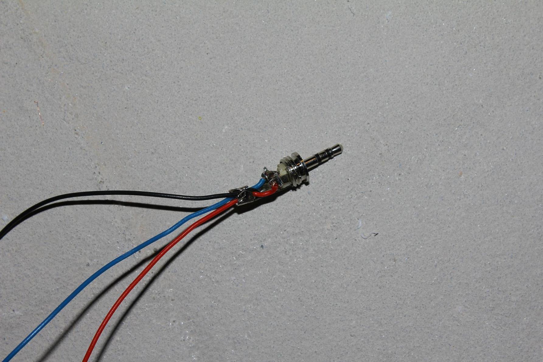

Bár gondolom már mindenki unásig ismeri, illetve 1000x meg is csinálta már, de én most jutottam el ide.
Nagyon egyszerű, távkioldó házilag.
Anyagok kb 60 cm vékony vezeték. 3x.
Két nyomó kapcsoló, egy billenő kapcsoló.
2,5 mm-es stereo jack dugó.
Valami doboz a kapcsolóknak.
(Én drága helyen tudtam csak vásárolni, így kb 800.- HUF-ba volt az egész.)Szereléshez kell páka, forrsztó ón (cin), megfelelő fúrószár a lyukaknak, + fúró. Minimális kézügyesség.
A megfelelő helyeken kifúrjuk a kapcsolók helyét.
A jack dugóhoz a következő képpen kötöttem a vezetékeket. A Nagy csatlakozóhoz a feketét. A középső kicsihez a kéket, a szélső kicsihez a pirosat. Így fekete-piros --> fókusz; fekete-kék --> exponálás
A feketét mindhárom kapcsoló "megkapja", míg a pirosat csak a fókusz gombhoz, a kéket ketté osztva az expo gombhoz és a kapcsolóhoz is be kell kötni. Ez utóbbi biztosítja hogy B idő esetén ne kelljen nyomva tartani a gombot.
Nulláról elkészítve nekem kb 1 órába telt. Ebből 20 perc volt míg előkészültem, és még vagy 10 mire "megfontam" a kábeleket.
Tehát olyan fél-háromnegyed óra alatt simán kész van az ember.
Fekete gombra szépen fókuszál, pirosra fókusz+exponálás. Kapcsolóra neki áll sorozatot lőni illetve B idő esetén nyitva tartja a zárat.
