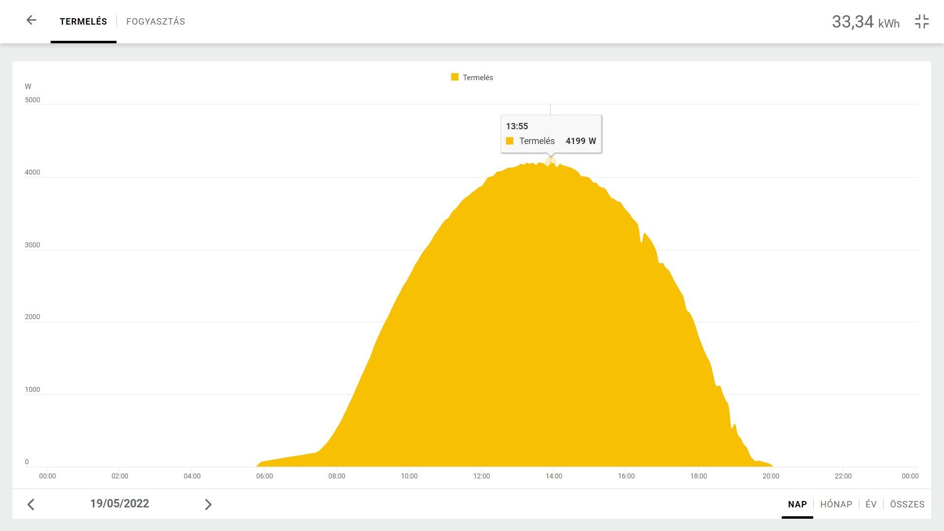

zsolosz #47940 üzenetére
Pontosan.
Nálam 2019 óta a 4,725 kWp rendszerem napi maximum termelése 33,34 kWh volt (2022.05.19).
D-DNy-i tájolás (kb 210 fok) 35 fokos tető.
Látszik, hogy a max teljesítmény csak 4199 W volt ezen a napon.A rendszer a névleges teljesítményét (vagy akár annál valamivel nagyobbat is) csak olyan körülmények között tudja leadni, ha alapvetően hűvösebb idő van, tiszta a levegő, napos és felhős időszakok váltogatják egymást, egy felhős időszakban visszahűlnek a napelemek, és hirtelen kisüt a nap. Nálam az így leadott rekord teljesítmény 4946 W volt.
Hasonló látható a tegnapi nap csúcsteljesítményekor, bár akkor nem voltak meg a maximálisan ideális körülmények, ezért volt csak 4530 W a maximális teljesítmény, vagyis nem érte el a névleges értéket.Ideális körülmények között, amikor a rendszer a legtöbb energiát termeli egy nap, a csúcsteljesítmény a névleges teljesítménynek max 85-90%-a szokott lenni.
