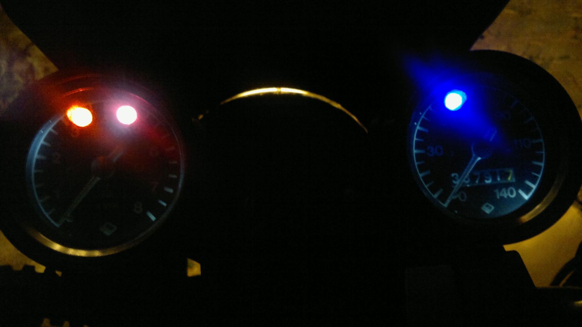

A gyárihoz képest sokkal jobb lett, én magam csináltam de macerás volt nagyon és még egy csomó izzót össze kellett törnöm a foglalat miatt és a index visszajelző nem is működött csak az egyik irányba de megoldottam azt is .
Tényleg jó lett, most már nagyon szuper a géped.
A kipufogód főleg
Francia91
Csak kicseréled az izzókat a LED-re, Müller Szabolcstól vettem 300 Ft/db áron
Egyedül az indexvisszajelzőt kell lediódázni, mert az változó polaritást kap, és a LED-nek nem mindegy, izzónak mehet akármerről
A fordulatszámmérőben pedig nem lesz jó a gyári bekötés, a ford.mérőben a két visszajelző esetében fel kell cserélni a két kábelt, ennyi -
