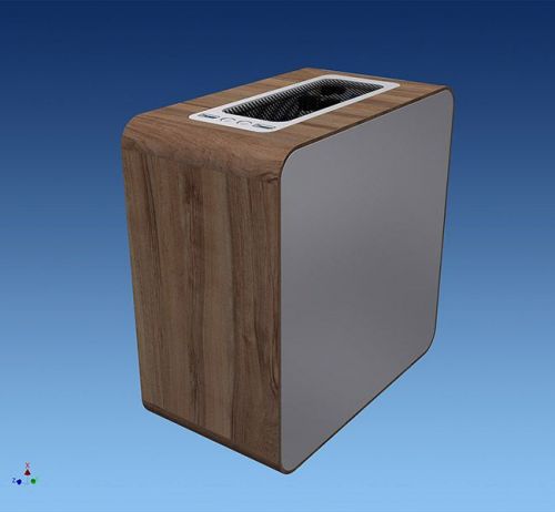

HookR
Egyedibb? Hát jó, ez talán még nem volt.
ITX-Box v7 - [link]
A megannyi, évek óta a merevlemezen porosodó terv közül a sorban következő,
két év múlva... mármint
hamarosan megvalósítandó házikó. Avagy a 'fából vaskarikát' analógiájára fa furnérból alu házat.Ami változott a v1.2-höz képest:
- Álló kivitel: Kisebb alapterületet foglal és így a jobb oldal teli oldallap.
- A megjelenést meghatározó elemek: A fa (furnér, középbarna dió) textúrája, az alu ezüstje és a feketére festett perforált lemez. Az alját és a hátlapot leszámítva csavarmentesség. Az előlapról minden sallang eltüntetve.
- 120mm-esnél kisebb ventilátor száműzése.
- Hátul a paneltáp helyén is szellőzőnyílás, hogy a CPU-hűtő által átöblögetett levegő ne csak felül távozhasson.
- Előkészítés pico- és paneltáp fogadására egyaránt.
- USB 3.0 kivezetés.- Cserébe nőtt a térfogat. A korábbi 6,2l-ről (225 x 220 x 125 mm) 7,5l-re (240 x 240 x 130 mm).
(A v7-es verziószám a házkonstrukcióra utal, nem pedig a kisebb finomításokra, vagy az alkatrészek elrendezését érintő módosításokra.)
Sokat merengtem, hogy ne váltsak-e 3,5"-es merevlemezhellyel nem rendelkező, kisebb kuckóra, ám végül arra jutottam, hogy felborulna az alkatrészek elrendezésének kényes egyensúlya, láncreakciószerűen kompromisszumok hadát magával rántva. Pöttöm gép + NAS helyett marad az eredeti koncepció, hisz a 3,5"-es merevlemezt le lehet állítani x perc elteltével, így az továbbra is szolgálhatna hosszú távú tárolóként, míg a frekventáltan használt file-ok (média, munka, torrent, játék) mehetnek egy 2,5"-es HDD-re (vagy akár magára a rendszerként használt SSD-re).
Mi a véleményetek?

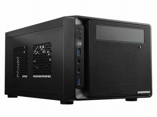

Enermax Minimo.Q (ECB1010) hivatalos oldal - [link]

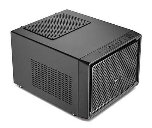

A Deepcool a Cebit 2015-re is kivitte a Tristellar, Pentower, valamint néhány nevesincs házát - tomshardware.de

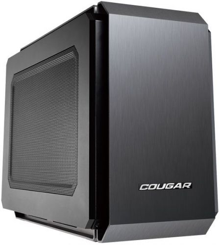

Cougar QBX hivatalos oldal - [link] / eteknix.com
- 178 x 260 x 368 mm (17l)Megihlette őket az NCASE M1.

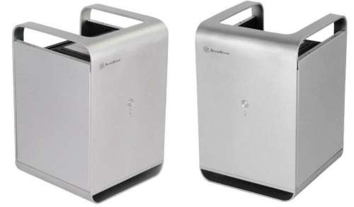

Silverstone FTZ01 hivatalos oldal - [link]
(#26599) mrbig25: "...de ekkor ugyebár még nincs venti a ház elejében."
A 3.5"-es HDD csak a 140mm-es ventivel nem fér meg, 120mm-est attól még tehet bele.A szélességet is érdemes megvizsgálni! 222mm-ből nem csak a 2 oldallap vastagsága jön le, de a felső hosszanti rögzítősínek belső oldala még az oldallaphoz képest is beljebb van vagy 5-6mm-rel. Így a 2db 102mm széles 3,5"-es HDD-t a ház külső oldalától legalább ~7-8mm-rel beljebb kell tenni, tehát ~2-4mm marad a HDD-k között. Ez még önmagában nem is lenne gond, mert a ház széleinél teheted a rögzítőcsavarokat a HDD-be oldalról is, míg középen a HDD alján lévő furatokba, felfelé. Ám ha egy vonalban vannak, akkor a szomszédos csavarfejek egymás mellett rossz esetben átfedésbe kerülhetnek, szóval ez így határeset.

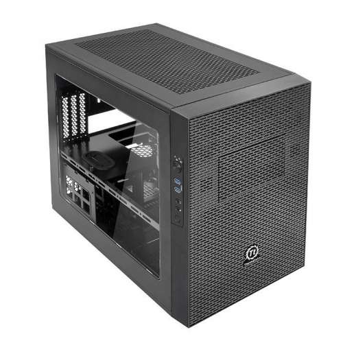

Thermaltake Core X1 hivatalos oldal - [link] / thinkcomputers.org review
- 426 x 280 x 471 mm (56,18l)===========================================

Silverstone CS01 és CS01-HS - thinkcomputers.org / linustechtips.com / youtube
Silverstone CS02 és CS03 - computerbase.de / linustechtips.com

Deepcool Pentower további képek - cowcotland.com
Illetve 2 további, egyelőre névtelen házikó. Látszik, hogy a Deepcool komolyan gondolja a Mini-ITX vonalat:
- [Link_1]
- [Link_2] -
De eléggé nagy kókány meló lenne megoldani."
