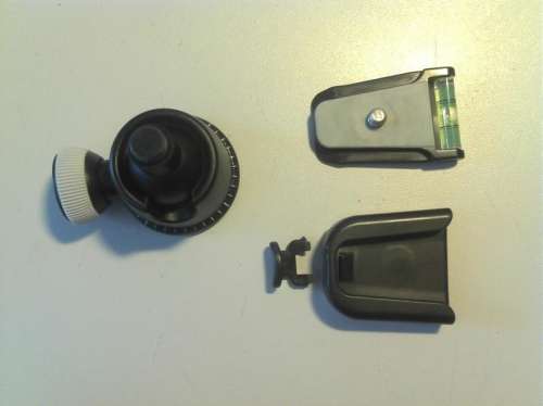

zsuzzzs_
Eltört a Joby Gorillapod SLR ZOOM állványom gömbfejének kicsiny alkatrésze, kép alább. A gömbcsuklónak és a gyorscseretaplnak sincs baja, csak a köztes alkatrész kuka. A gömbcsuklón egy menet van (a menetfogakkal együtt 10 mm, ha csak a vájatot nézem, az kb 8 mm), arra szívesen raknék új fejet (vagymit), amibe a gyorscseretalp megy. Az sem baj, ha másmilyen (nem gagyi fröccsöntött legolcsóbb műanyag) gyorcseretalpas cuccra cserélhetném, de most nincs pénzem egy komplett új gömbfejre, jó lenne 1-2, max 3 ezer ft-ból megúszni a történetet. Van valami tippetek?
