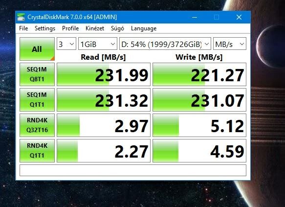

tibaimp
SunMount3r #67565 üzenetére
Maga a HDD. Nekem is volt/van Toshiba HDD-m 3TB-os jó pár darab. Már külső tárban használom őket 2. mentésnek. Itt egy régebbi teszt, az egyikről, ez még a LGA2011-es 3960x-el készült:
Hasonló a Te eredményedhez (az alsó két sor fel van cserélve, ha jól látom még itt).
szerk:
Illetve a WD Black HDD a maguk nemében eléggé gyorsak. Én itt Total Commanderben láttam már pár elképesztő kb/sec másolási sebességet! -

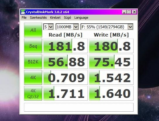

SunMount3r
tibaimp #67564 üzenetére
Hát ez amúgy is több, de 4K-ban meg kétszerese az enyémnek. Nyilván a te lapod SATA 3-as, meg sokkal jobb (újabb) proci van benne. De gondoltam volna, hogy a winyó sebességének a kimaxolásához a SATA 2 és a Dual Core 2.5GHz-es procim is simán elég... Mert nem hiszem, hogy alapból (pl. ugyan abban a gépben) ekkora nagy különbség lenne a két winyó között... Mi akkor a szűk keresztmetszet nálam?

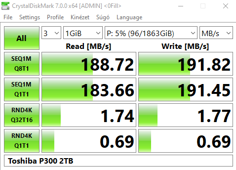

tibaimp
SunMount3r #67560 üzenetére
tibaimp
Jó értékek HDD-hez mérten, persze.
Lefuttatok én is egy tesztet. -
