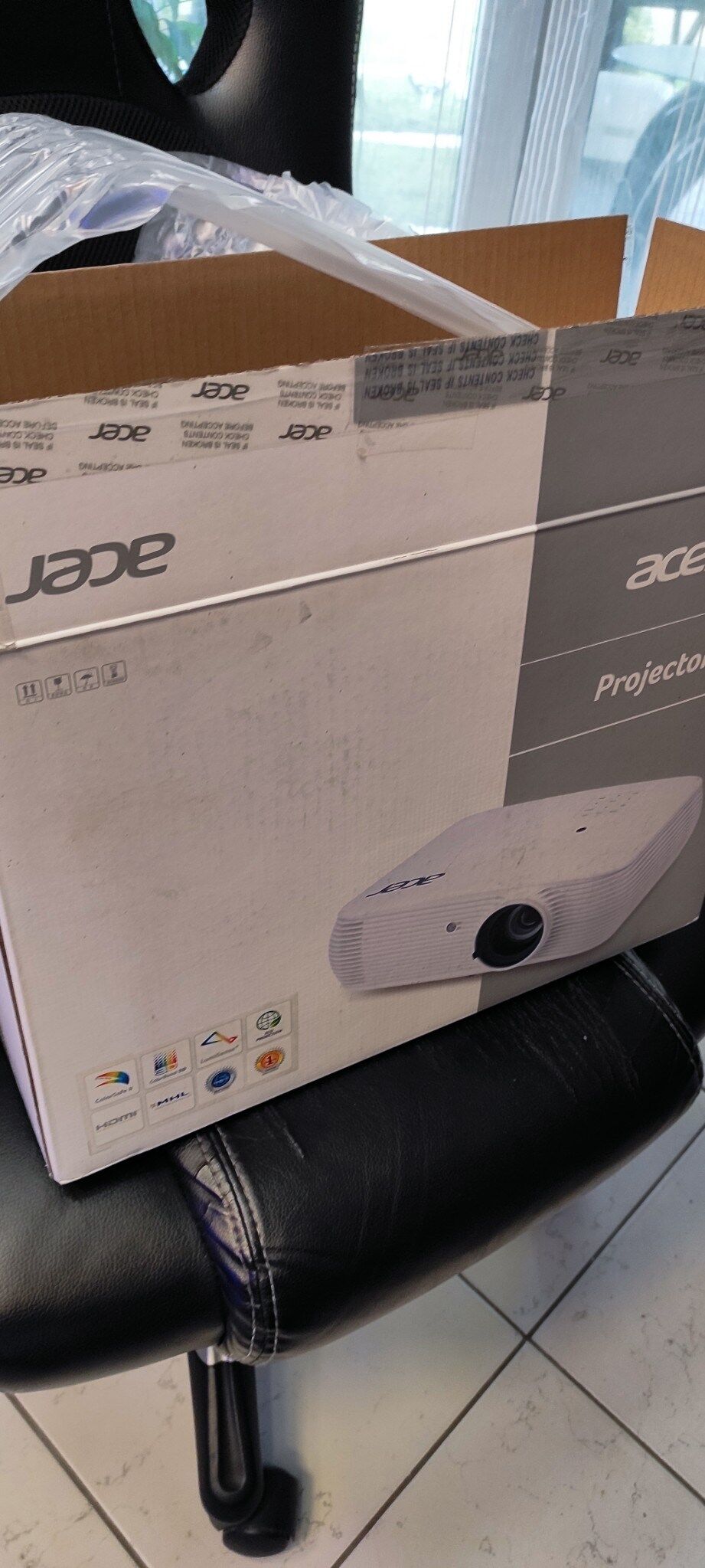

Sziasztok, a Hardveraprón van egy Acer H6810 4K DLP 3500Lm 260.000Ft
Véleményem szerint ennyiért best buy! Szerintem csapjatok le rá. A sráctól Tavaly februárban vettem már egyet és bevállt.
Felskálázós 4K 0,47-es. (Igazi 4K vagy nagyobb 0,66-os chippes csak 8-900.000Ft felett van)
HDR-re nem használom(kár volt bele ez a funkció). MPC-BE lejátszó automatikusan SDR-be konvertálja a leszedett Vision és HDR filmeket. Az élmény nehezen leírható. És soha nem akarok tv-re visszamenni.150"-ra vetítek, és 4 méterről kb 1440p szintet ad. Elötte Oledjeim, meg LEdjeim voltak. Van viszonytítási alapom.

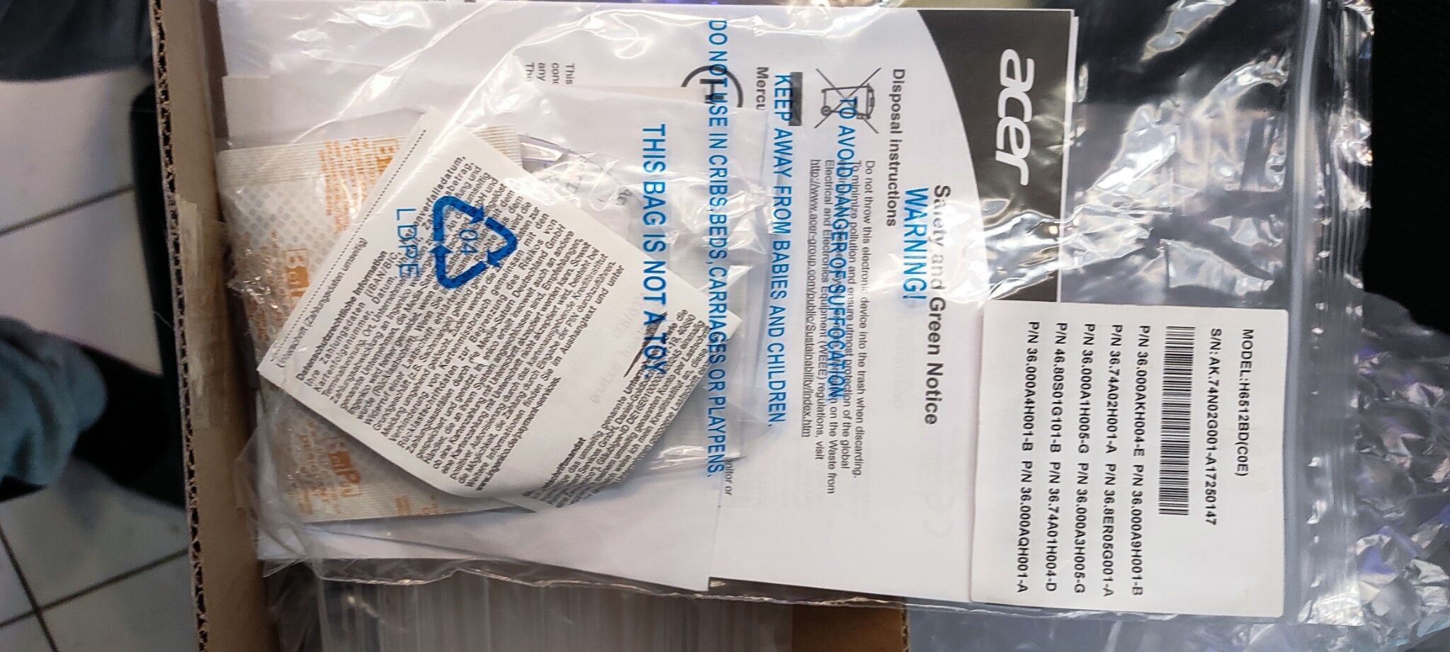

Csak ezeket a fényképeket küldte a tulaj? Mert a gép Full Hd felbontása miatt nem aggódnék. Ha mást ad, mint amit hirdet, és azt titkolja, az ellen úgysem tudsz mit tenni, csak a személyes átvételnél derül ki a turpisság. Kérj fényképét a gép seggén lévő adatlapról! És mindenképpen kérj tőle vetített képről fényképeket (homogén alapszínekről, jó nagy felbontásban), hogy látni lehessen, nincs-e pixelhibája a gépnek (DLP gyerekbetegség).

Sziaszok!
Kinéztem egy Acer H6512BD projektort. A tulaj aki árulja küldött róla nekem fotókat. Mint a képen látható H6512bd(C0E) a típusazonosítója. Ez vajon mit jelent neten semmit nemtalálok a zárójeles részről. Valamint a dobozán semltok Full HD feliratot pedig ez a típusú projektor az. Kicsit aggódom nem szeretném benézni és esetleg egy butább projektort venni sajnos egyszer már majdnem megszívtam hasonló miatt, de a tulaj beismerte a hibát és visszaadta a pénzt, mert nem azt a típust vettem amit kinéztem és hirdettek ha nem egy külsőre ugyanolyat. Légyszíves aki jártas benne segítsen nekem az adatok alapján. Nyíván majd személyes átvételkor laptopra duva kiderül tudja-e a felbontást, de feleslegesen nem utaznék érte. Köszönöm előre is szép estét mindenkinek! -

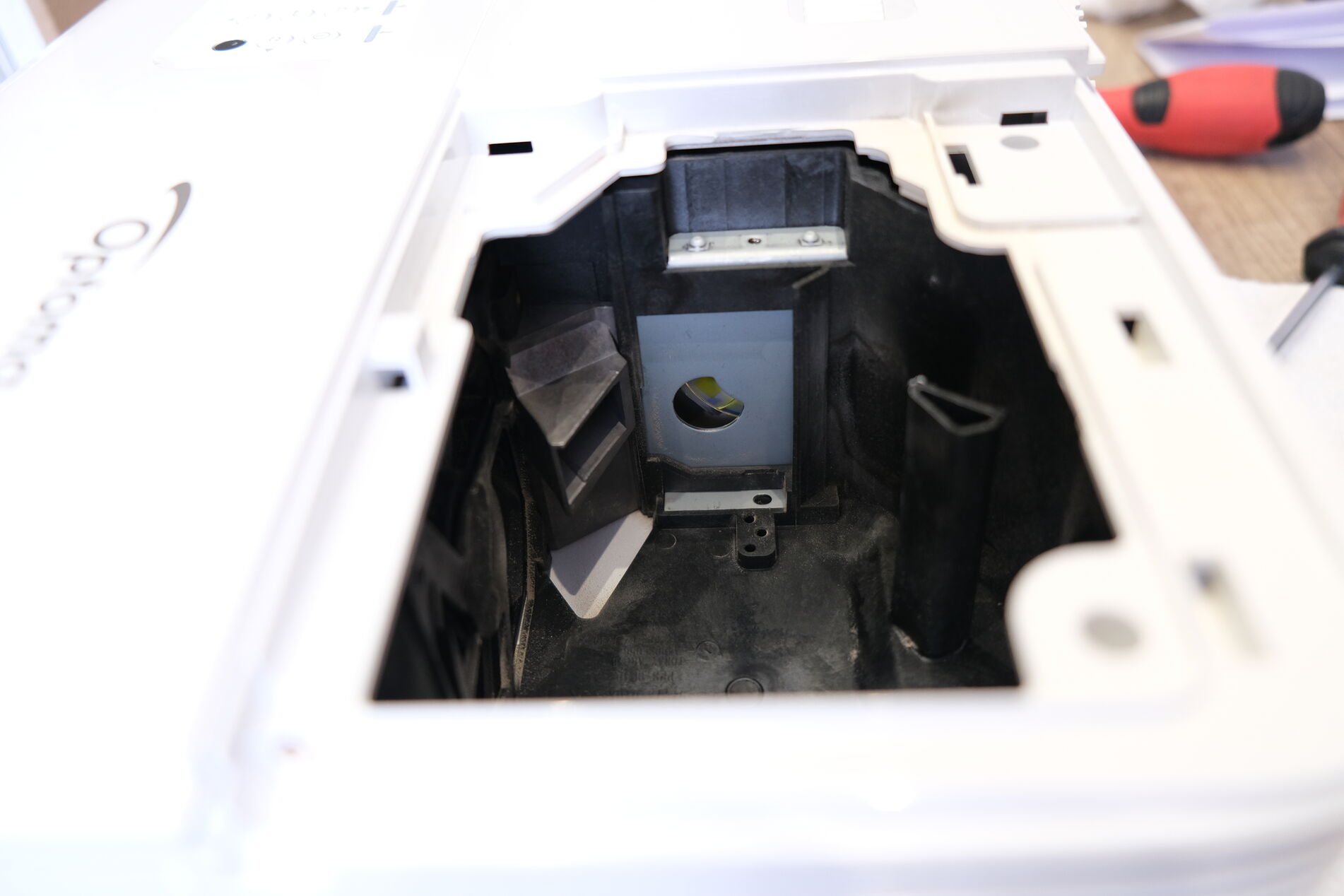

Ha az égő elpukkan, akkor bekerülhet az optikai csatornába, vagy megakaszthatja a ventit. Ami nagyobb baj, ha DLP-s, akkor esetleg a színkerékhez csapódó szilánk megsértheti a kereket, és akkor az is cserés. Bár a dmd chip messze van, ha oda kerül valami szemét, az se jó.
Az égő helye, a lyuk fele néz(fémes szürke lap), az a sárgás valami a színkerék -
