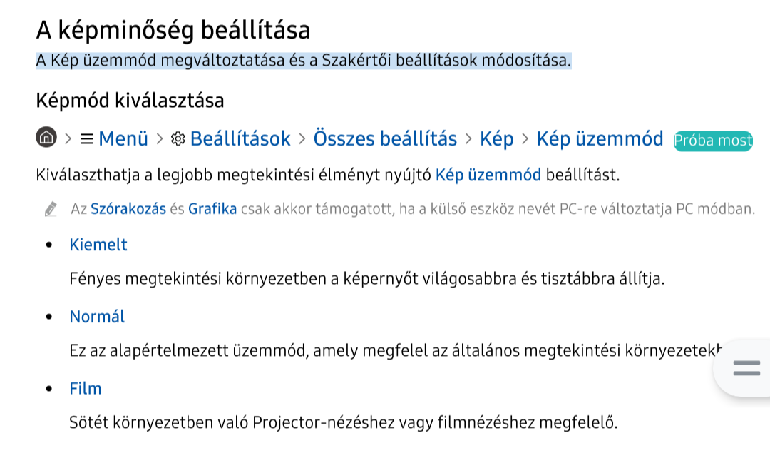

A menü ami az eszközben van nem az ami a leírásban van.
Nincs benne pl Film lehetőség.
Szerintem kivették.
Illetve a képernyő ferde ha elindítom, eleinte nem volt az.
Mindig manuálisan kell javítanom, minden egyes indításnál.
Csinálok rajta egy hard resetet, ha lehet.
Ferde kép és hogy nincs film mód.
Itt van hogy kellene benne lenni, a fenti kettő van ott.
Sehol máshol nincs film.

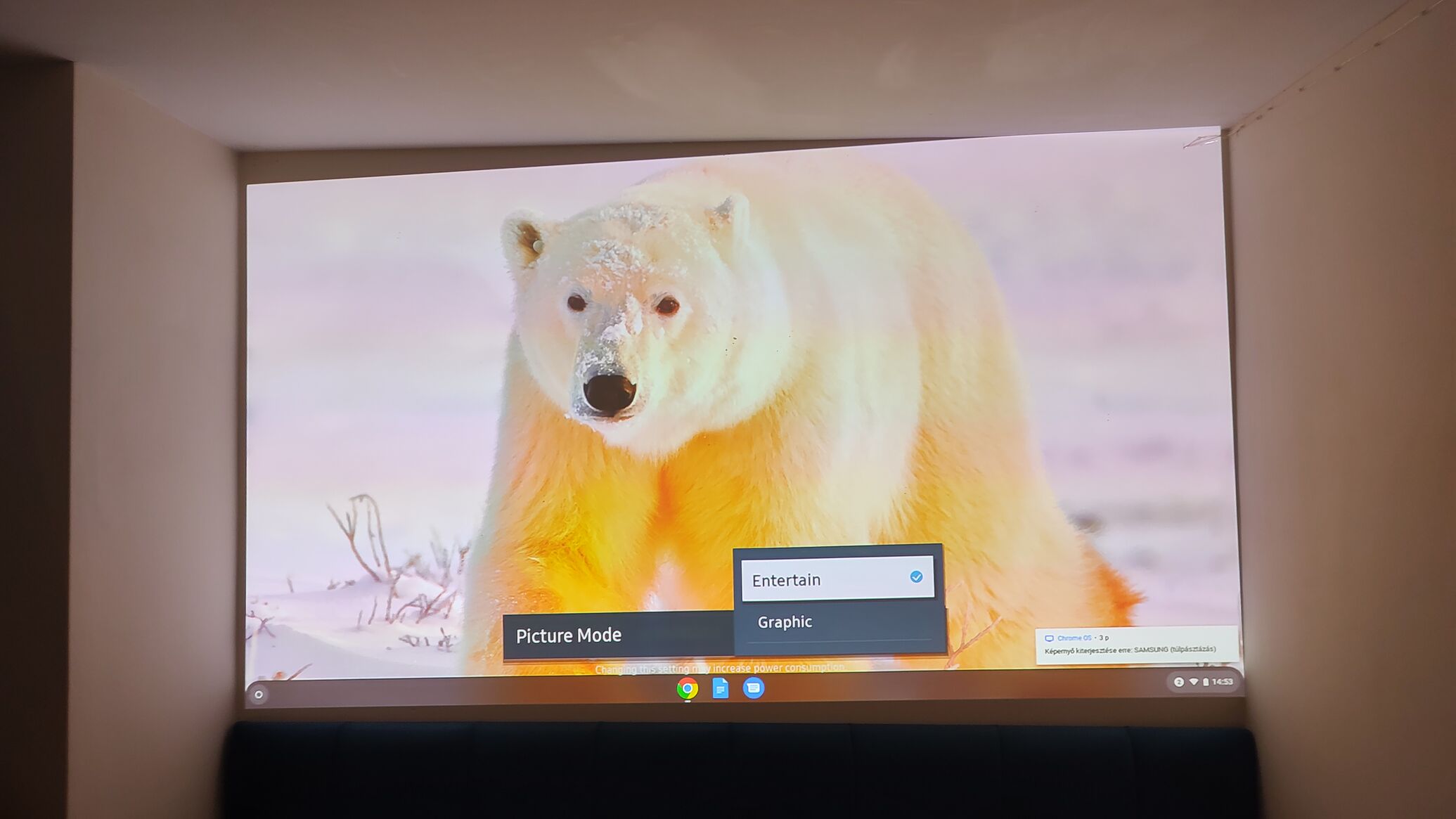

Igen ezt most vettem fel.
Chromebook, és telefon.
A film módot kipróbálom, de azt írták ezt a hdmi feketét állítsam elsőre be.proci985: nem sok állítási lehetőség van. A fenti linkek nem írnak semmi konkrétumot. A hdmi fekete be lett állítva.

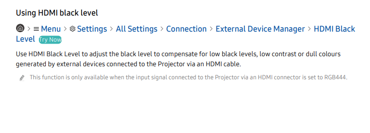

Sikerült megtalálni a HDMI fekete állítását.
Normálrs raktam, így jobb.

Ha hdmivel van rákötve akkor simén okozhatja, hogy a hdmi feketeszint orsszul van beállítva a forrás és/vagy a projektoron is. Ennek ellnőrzésével kezd.
Ha a forrás eszköz limited-re van állítva legyen a projektoron is limiteden.
Ha a forrás eszköz full-ra van állítva legyen a projektoron is fullra.
Ha egyiken automata akkor elygen a másikon is automata. Van amikor ez hibázik, szóval jobb az előző 2 opció.
Ennek ellenőrzésére jó a Youtube videó amit @péjé linkelt, ha a hdmi már megfelelően van beállítva akkor jöhet a végpontozás.

Rá van kötve hdmi-vel.
Nem az egész fekete massza.
A sötét részeknek nincs árnyalata, az egy fekete massza.
A világos viszont jó.
Tehát stúdióban felvett kép nagyon szép.
De pl nem tökéletesen kivilágított, ahol ugye van árnyék és az árnyékban van valami. Na az a valami nem látszik, csak sötét minden.
Pl rosszul megvilágított arc árnyékos része nem látszik./video chat/Beállítani, de mit és hogy?
Nem értek hozzá. Mit állítsak, hogy a világos ne égjen ki , de a sötétnek legyen árnyalata?Ezt minden beállításkor állítgatni kell?
Mert ez így nagyon nem az amit mondtak róla.

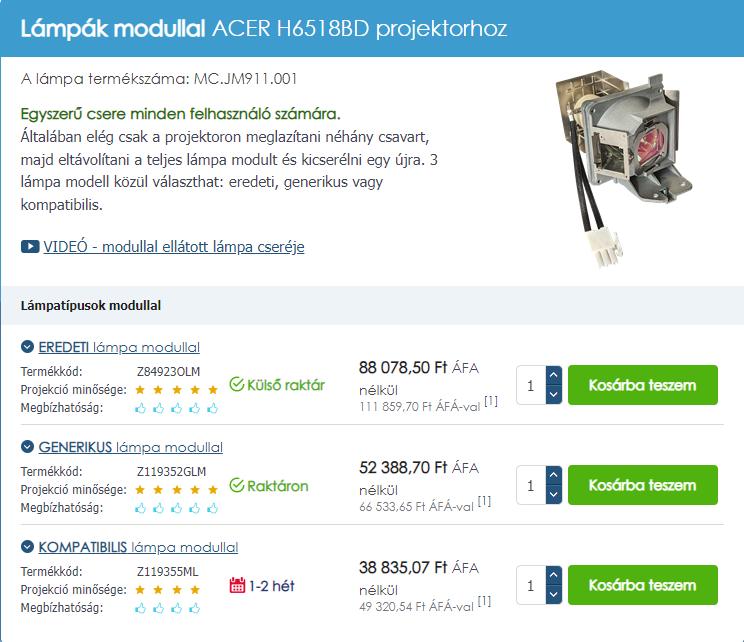

Néztem, de nem lehet benne cserélni "lamp" -ot /nem tudom mi a magyar neve/
-1- Akkor ezt ki lehet dobni utána?-2- Azt se tudom meddig használható?
20000 orát írnak, de az rengeteg.
Ha heti 20 órát hasznalom, amit tuti nem fogok, akkor 1000 hét.Az rengeteg. És ezt kevésnek írják a neten...

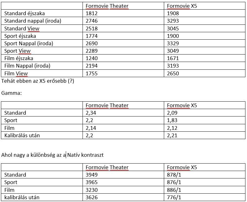

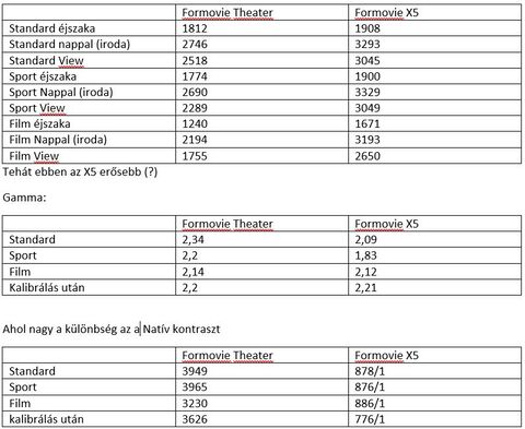

Formovie Theater és a Formovie X5 jözött a mért adatokban sok különbség nincs.
Lumen, (ahol összehasonlíthatók az eredmények):
Ez a különböző megoldás miatt (távoli v.s UST) vagy az 1 laser v.s. 3 laser miatt van?
__
Van olyan post ahol halandónak is érthetően összeszedtétek, melyik kép mérőszám (Lumen, színhűség delta E, Gamma, kontraszt) mit jelent, mit hogy kell érteni a különböző technológiáknál, és mire kell figyelni?
__
A kontraszt eredmények közötti nagy különbség (a nagyobb kontraszt elérése) eredményezi a dupla árat?
__
A vászon nyilván alapjaiban más kell, hogy legyen a 2 eszköznél. Az UST-hez csak az ALR jó, vagy a PET Crystal NP is?
__
Kérlek ne írjátok, hogy már eldöntöttem kínai „fost” veszek, mert nem így van. Az objektív adatok alapján igyekszem megtalálni a magam legjobb ár/érték arányát. Szeretném megérteni a hátterét és egy egyszerű felhasználó számára is fenntartható, viszonylag gondozásmentes megoldást keresek. Minden építő javaslatot, tanácsot szívesen fogadok. -

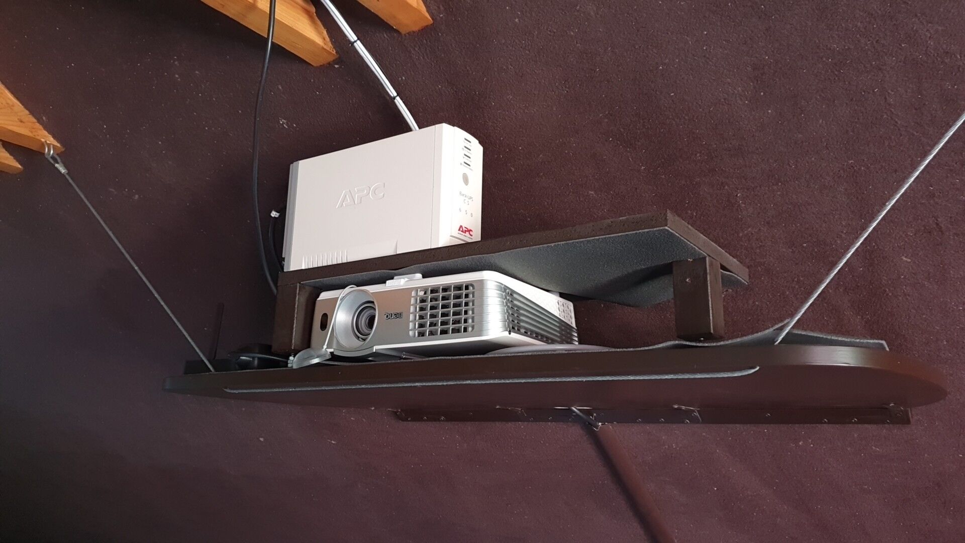

Más: a szünetmentesítést én így oldottam meg:
szepi0808
makoss #61112 üzenetére
- projektor + vászon (néhány esetben annyiba fáj mint maga a proji) + szünetmentes táp (ajánlott áramszünet miatt)
Nem szabad szünetmentes táppal használni a projit, ment kinyírja a ballasztját a sinuszos áram, ha jól írom. De mindegy is, mert nem kell hozzá. Pl. az Epsonok hűtés nélkül állnak le, ha vissza akarod kapcsolni hamarabb, mint, ahogyan kihült a lámpája, akkor először meghűti és csak úgy engedi visszkapcsolni. A Sony lehűtve a lámpát kapcsolja ki a projit, de ez is csak egy kényelmi funkció, nem szükséges.
A lényeg, ha hűtés nélkül áll le a proji, akkor az nem gond. A gond a melegen indítás vissza, ami a élettartamát rövidíti meg a lámpának. De lenni kell hőmérséklet érzékelőnek és kell, hogy hűtéssel engedje visszakapcsolni a lámpát. Ha nem lenne ilyen, akkor várni kell kb 20 percet és akkor lehet újraindítani áramszünet után. De ez csak a lámpás gépekre igaz. -

Én úgy tudom, nem az áramszünet a kritikus, hanem a forró állapotban azonnali visszakapcsolás. Tehát illik megvárni míg szépen visszahűl. (mondom ezt min 5 áramszünetet viselt Acer P1500-zal - minden ok)
Azt mondjuk én sem tudom, miért nincs ilyen többszázezres gépekben egy figyelő elektronika, ami áramszünet esetén kisakkuról 4-5 percet járatna egy ventit. -
makkmarce
makoss #61100 üzenetére
Jó kérdés. Nekem épp 2 hete volt áramszünet, szerencsére semmi baja nem lett. (optoma hd27e)
Szerintem nagyban függ a kiviteltől, hogy mennyire van kicentizve benne minden, és a lámpa milyen messze van a többi alkatrésztől (pl a chip nekem a gép másik felében van, a színkereket nyírhatta volna ki maximum).
