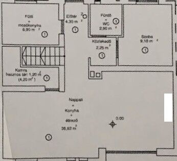

coccolino
Tony21 #55444 üzenetére
1 éve élünk itt, az elmúlt nyár kellemes volt, de olyan kifejezetten nagy kánikulák nem voltak
1 tolóajtó (kevésbé süti, redőny még nincs), és 3 ablak van (ezeket telibe nagyrészt egész nap süti, itt vannak redőnyök)
(fehér a légkondi helye)egyelőre amíg gázt használunk a fűtésre szeretném ha az alsó szinten lenne egy jobb légkondi, ami alkalom adtán tudja fűteni a teljes szintet (nappali, konyha, étkező és jó lenne, ha a szobáig is eljutna a hideg/meleg)
emeleten lehúzott redőnyökkel nap végére ilyen 29-30 fok is szokott lenni klíma nélkül, lent ilyenkor olyan 26-28 fok van (emeleten mind a 3 szobában klíma van, 2db 2,8kW Orion régi típus és 1db 2,2kW Gree inverteres, valószínűleg a 2db Orion majd jövőre cseré kerül)
