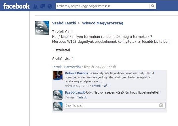

t.zsolti - Küldtek egy emailt hogy folyamatban van az új képviselet kiépítése. Azt írták hogy amíg ez nem működik stabilan addig forduljak a Wiseco-Austria-hoz.
Én erre azt válaszoltam hogy köszönöm a "tájékoztatást" de ha nekik nem piac Magyarország akkor köszönöm de nem tartok igényt a szolgálataikra és ezentúl a JE-Pistons és a Mahle-hoz fogok fordulni mert a Wiseco egyáltalán nem ügyfélcentrikus. Természetesen másoknak is ezt fogom javasolni !

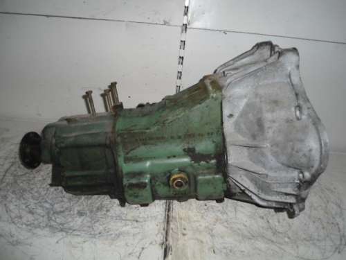

Igen , sokba lesz de ha kész lesz akkor egy nagyon egyedi és kizárólag Mercedes alkatrészekből összerakott autó lesz a lehető legtartósabb és legerősebb összeállításban.
Nem minden esetben kell kuplungharangot cserélni. Nekem azért kellett mert az ami rajta volt az bal indítómotoros és értelemszerűen nekem jobb indítómotoros kell. Szerencsére már beszereztem a kuplungharangot.
A lendkerékkel kapcsolatban új fejlemények vannak.
A 300D OM617 blokkon 22,5 kg a lendkerék
Most egy 240D motorral szerelt kisbusz vagy platós tgk lendkerekére pályázok mert az elvileg könnyebb mint a 300D motoré és nem kell külön foglalkoznom a könnyítéssel. Szerencsére a 300D tgk erősített kuplung-szerkezete passzol a 240-es lendkerékre.Már csak a 240-es lendkerék súlyát kellene megtudnom
t.zsolti
nem kevésbe lesz , úgy is mondhatnám , hogy sokba lesz az alakítása a kocsinak.
Ez az öntöttvas házas váltó tartósabb mint a másik ( gondolom mivel teherautóé ) , mindegyiken kell kuplungharangot cserélni? a többi cucc is megvan hozzá?
A nyelestengely bordázata/hossza/ is megegyezik? -
