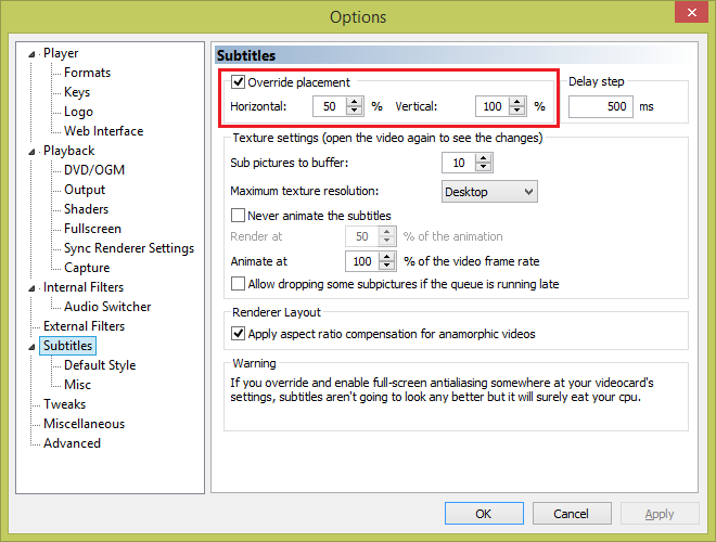

A Beállításoknál bal oldalt a Miscallaneous-ban, Tweaks-ben vagy ott körül valahol ki tudod kapcsolni a csíkot

Hogy tudom az srt feliratokat a képernyő aljára pozicionálni, úgy, ahogy a vlc-ben vagy az smplayerben van? Elég szegényesek az mpc beállításai, kicsit többet vártam

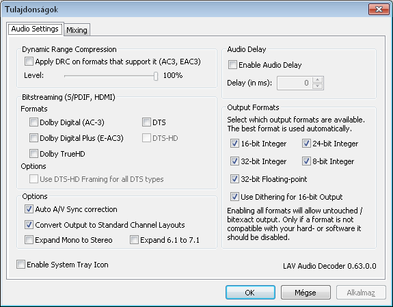

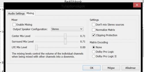

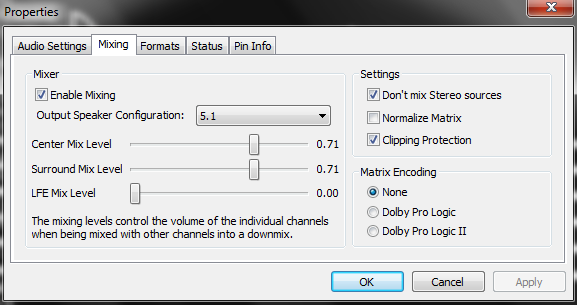

castiels
#2816

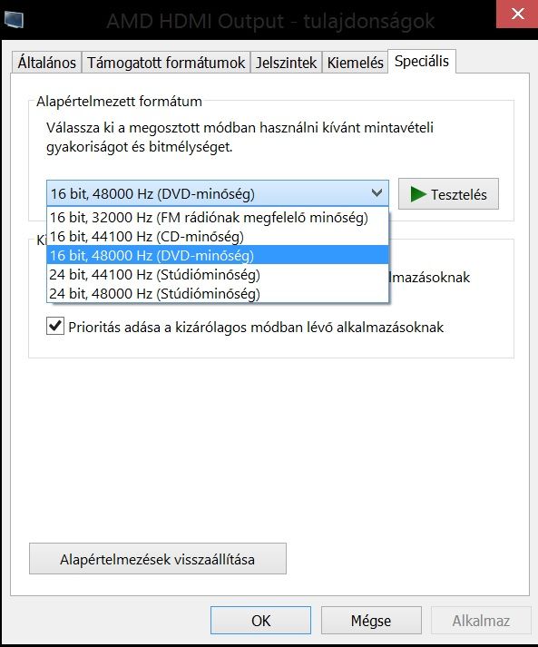

Akkor ott válassz bitstream-et, ami azt teszi, hogy az audiosávot átnyomja HDMI-n közvetlenül a TV-nek. A TV-d meg elég modern, hogy PCM-é dekódolja az 5.1 csatornás 24 bit / 48KHz DTS hangsávot, majd a stereo mixdown-t is elvégzi. Ezt a módszert különben az MPC-HC-ban is alkalmazhatod, de ez ugye annyival rosszabb a szoftveres audio filter dekódolásnál (amit az MPC-HC-ban a LAV audio kodek végez), hogy a TV-d valószínűleg korlátozottabb formátumokat tud csak dekódolni, mint a filter. Ha viszont a Blu-ray-en csak ilyen "TrueHD" hangsáv van (ami asszem 16/20/24 bit / 48/96/192KHz), na azt a TV-d biztos nem fogja tudni dekódolni. Ahhoz, hogy a bitstream működjön Blu-raynél a TV-dre, szerintem a hangsávot át kell állítanod az alapértelmezettről a "butább" 5.1 DTS-re vagy Dolby Digital-ra (persze ha van a lemezen több hangsáv egyáltalán).
c41r0^
castiels
#2814
Alapértelmezettnek mehet a 24 bit / 48000 Hz - mivel a HD ripek DTS hangsávjai ilyen formátumúak, de már a DVD filmekhez is ilyen formátumúak a hangsávok.
Amelyik hanganyag meg más bitmélységű és/vagy sample rate értékű (pl. egy mp3, ami általában 16 bit / 44.1K), ott a Windows WDM vagy az audiolejátszó megoldja a downsample-t a lejátszás alatt
PowerDVD - nem tudom, ezt nem használom, de ugyanígy stereo mixdown-t keress az Audio beállításoknál
castiels
És ha Power DVD-hez is tudnál adni egy ilyen beállítást nagyon jó lenne, mert ott meg abszolút halk, bluray filmekhez.
c41r0^
castiels
#2811

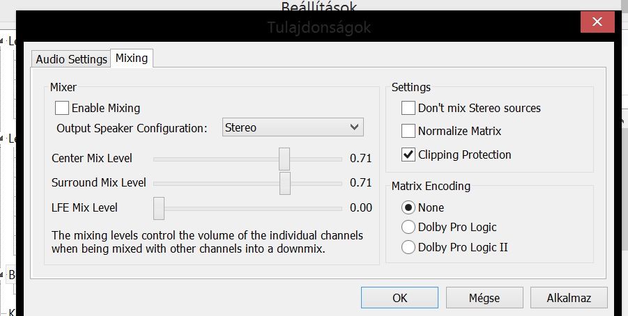

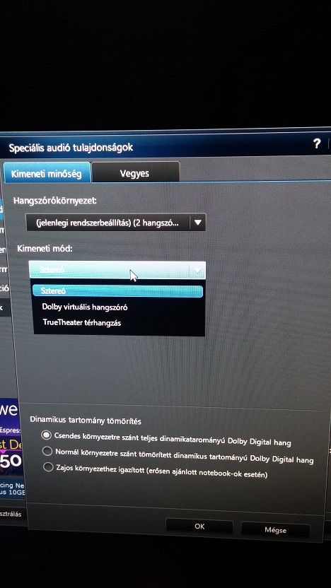

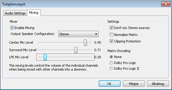

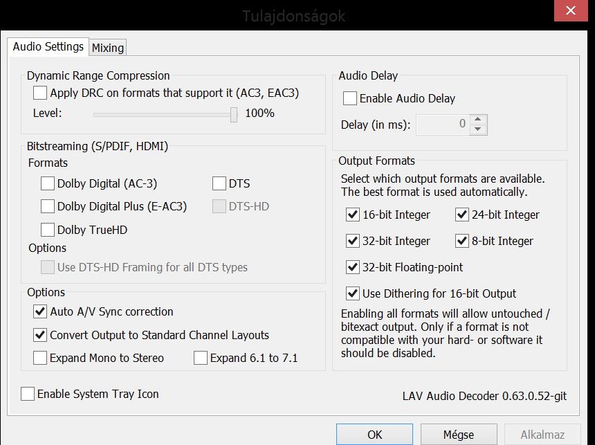

Ha a TV-re küldöd a hangot HDMI-n keresztül és a TV hangszóróján szeretnéd azt hallani, akkor le kell keverni stereo-ra a(z általában 5.1-es) hangsávot.
Így javaslom beállításra a TV hangszórójának használatához, legalábbis én így hazsnálom:
Az "LFE Mix level"-t lehúzhatod 0-ra, ha nem akarod, hogy a subwoofernek fenntartott sávból szóljon valami a hangszórókon (jellemzően 40-120 Hz közötti tartomány, amit a TV hangszórója úgysem nagyon tud kiadni), a centert pedig érdemes 0.9-re tenni, mert a párbeszédek ezen a hangsávon vannak, ha marad 0.71, akkor kicsit elvész a center (így a beszéd is) a stereo mixdown-ban. A Matrix Encoding-nál a két Dolby-val kísérletezhetsz, hátha valami neked tetsző térhatást tud szimulálni a stereo sávból. Én ezt "None"-on hagytam, és inkább a TV hang menüjében állítottam be a surround hangzást (virtuális térhatás stereo forrásból). De ez mint írtam, ízlés kérdése.
