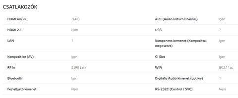

Nem tudod rárakni, mert azon a tv-n nincs analóg audio kimenet. Kell venned egy optika-analóg konvertert, de csak akkor, ha megfelel az, hogy ezen nem tudsz hangerőt szabályozni a TV távírányítójával.

Ł-IceRocK-Ł
NdrewSunix #105534 üzenetére
Milyen kimeneted van a tévén, attól függ.

NdrewSunix
Ha erre a tévére LG 43NANO793NE szeretném rákötni ezt a hangfalat Logitech Z323 2.1, de a TV-n nem lesz 3,5mm jack, mint a mostanin, milyen kábelt kell vegyek egészen pontosan hozzá?
Köszi a segítséget előre is! -

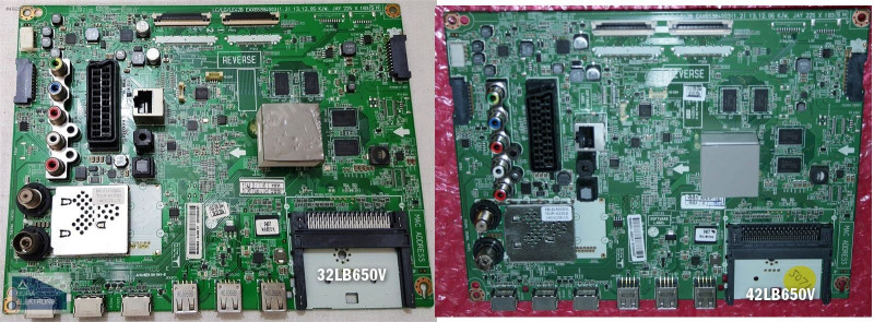

asdf_
cidalain #105500 üzenetére
Az üres nyáklap ugyanaz, gyártói cikkszámban viszont eltér. (EBT62800435 vs. EBT62800436 vs. EBT62800437, sőt, ez lehet, hogy csak alcikkszám, mert mintha ezen futna: EAX65384003), de lehet, hogy a rev-ek is külön cikkszámon futnak és ugyanaz amúgy, esetleg csak programozásban tér el, hogy mit mond önmagáról típusszámban). A felbontásuk azonos, így én berizikóznám, ha nem egy ökör ára.
