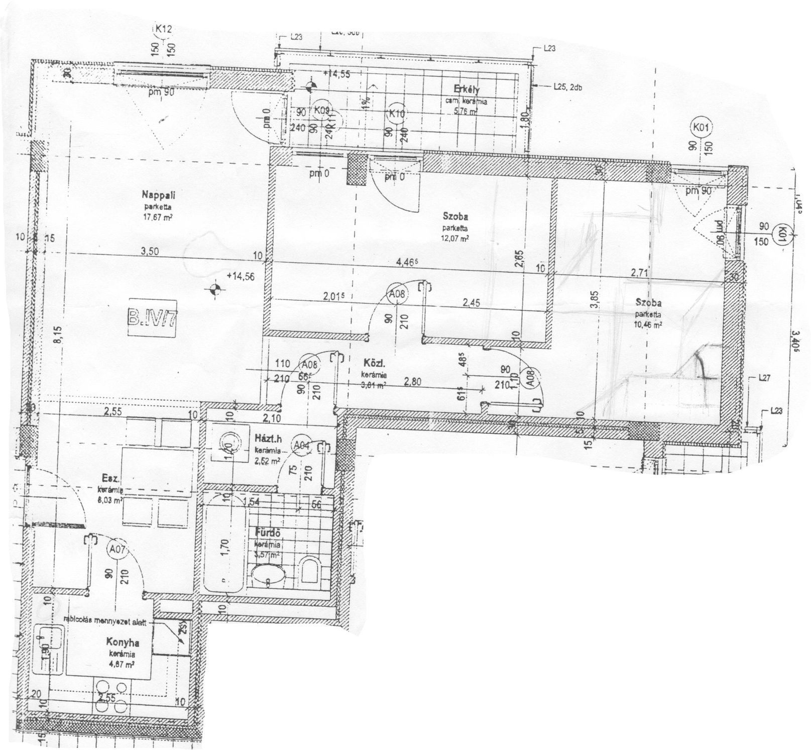

lakást készülök venni Budapesten. Egyszerűen semmi sem tökéletes, szinte mindenhol van olyan részletek a burkolatok terén, amelyek nem tetszenek. Tudna valaki, körülbelüli árat mondani tájékoztató jelleggel arra nézve, az alábbi helyiségek megcsinálása szép, kevéssel az átlagon felüli, de nem luxus burkolatokkal mennyibe kerülhet szakemberrel.
szakember --> lehet vidéki mester is.-(1)Fürdőszoba csempézése /nm
-(2)Fürdőszobai csapok, zuhanyzó vagy kád
-(3)Nappaliban/szobában hajópadló /nm
-(4)Konyha burkolása /nm
Illetve ha teszem azt, az alábbi 2000-es években épült lakásban fel akarnám cserélni a Fürdő+háztartási helyiséget a konyhával, akkor az mekkora hercehurca lenne és kb mekkora kiadással járna a megvalósítása?

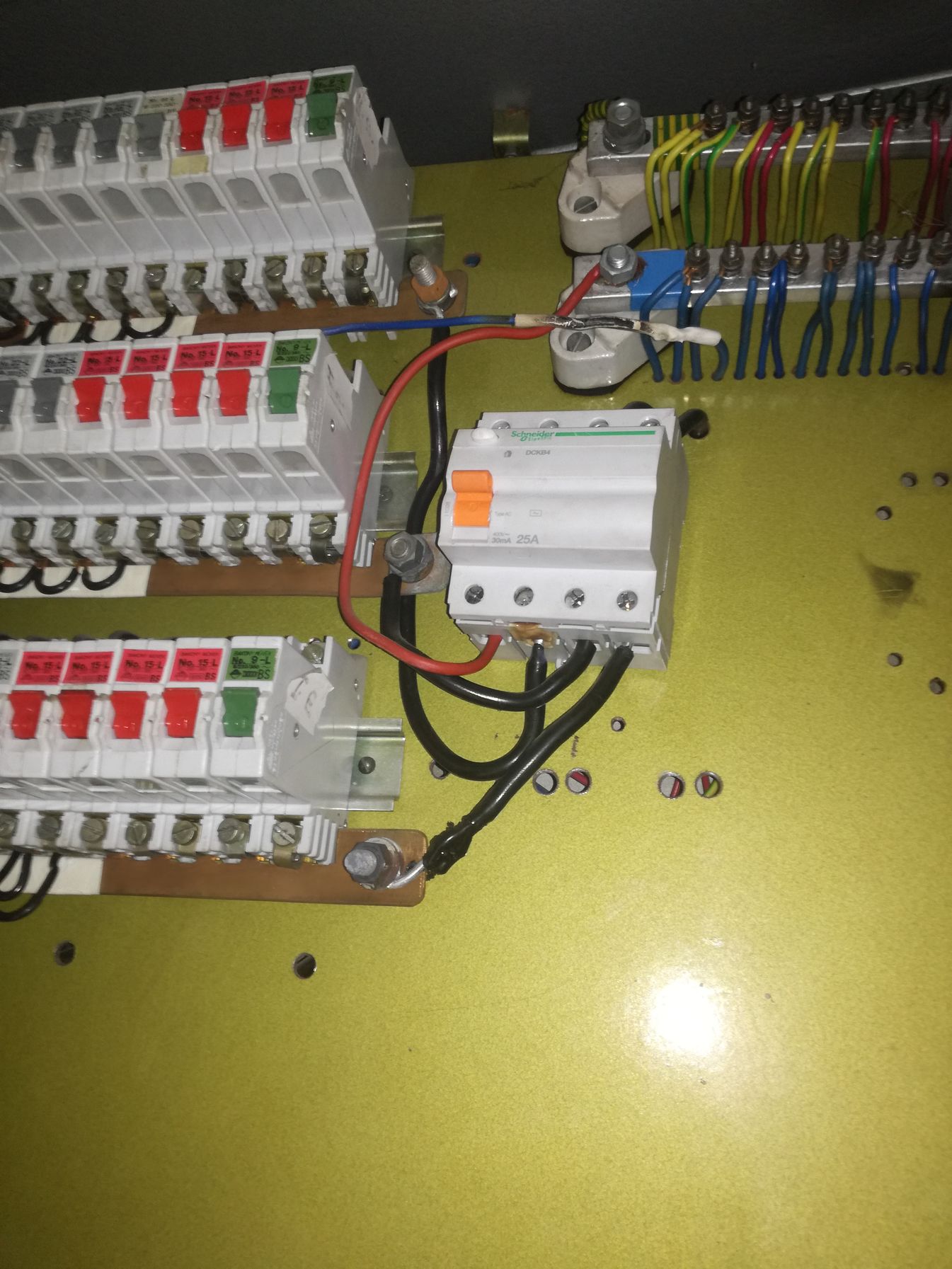

csemberlen #70443 üzenetére
Válaszolok azért magamnak. Most rendelték meg a Fi relé,és összekötő vezetékek cseréjét.
