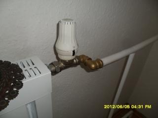

GLOCK34
Ha jól emlékszem ezeknek 60cm a kötéstávolsága. Acéllemez radiátorok nagy általánosságban 55cm,szóval lesz azért vele meló,de még akkor is sok az 50k. Ha idomokkal,csaphosszabbítóval akarnák esetleg összemókolni azt ne engedd. Csúnya is és nem is mondanám szakszerű szerelésének.
