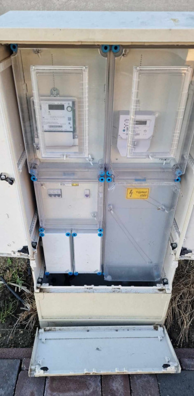

macilaci78
bbsofficial #146671 üzenetére
Nálam nem volt tartalék a kábelben. Plomba bontás, mert az órát kellett megbontani, elmenőnkábel ki, 30 centis kábel be és az óra alá bekerült egy kis doboz, ahol a megfelelő sorkapocsba bement az órából a rövid kábel, az elmenő hosszú és a szükséges újabb elmenő.
50k körüli összegre emlékszem 2022 nyaráról. Benne volt a kiszállás, a plombabontás, az alsó doboz, ami benne van, a rövid kábel és a kötések is.
Borisz76
A villanyóra utáni rész a tulajdonosé.
Azt barkácsolsz amit akarsz. -
bbsofficial
csemberlen #146665 üzenetére
Köszi az infót! És az elmenő kábeleket engedély nélkül meg lehet ott szakítani mögötte és leágazni?

tothjozsi96
Egy kérdés, ilyen földre telepíthető mérőszekrényt Ti szoktatok betonkockára/lapra ültetni? A mérőszekrény lábán vannak furatok, gondolom azért találták azt oda ki, hogy le lehessen fúrni hogy később ne tudjon elbillenni semerre. Ti hogy csináljátok?
csemberlen
bbsofficial #146664 üzenetére
Szia. Bal alul a kisebb szekrény nincs leplombálva, ( Normál, és H tarifa elmenő kábeleinek) onnan le lehet ágazni.
bbsofficial
Kert végébe szeretnék kisházat, ahhoz húznék oda villanyt. (Kisház építéshez majd később lesz még kérdésem
Villanyszekrényben benn van a 3 fázis, H-tarifás óra, de sajnos minden le van plombálva:Csak regisztrált villanyszerelő tudna idetenni egy konnektort és egy 16A-s kismegszakítót (és esetleg egy FI-relét)? Amiről aztán elhúzhatnék egy kábelt a kerítés tövében a kert végébe és a kerítés felé. Ez kb. mennyibe kerül?
Másik opció a padlásvilágításról leágaztatni a házban, de az nagy kerülő lenne.
