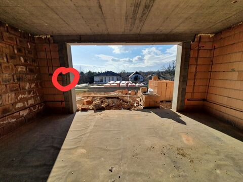

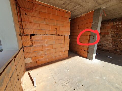

Persze küldök két képet, ahol be van pirossal karikázva ott mindkét esetben három db kapcsoló lenne egymás alatt, de szerintem szebb lenne egymás mellett.
A terasz ajtó melletti 3 kapcsoló mind a kültéri fényeket kapcsolná. A másik esetben pedig a nappali fényeit, ill vissza a folyósót lehetne váltókapcsolóval lekapcsolni.És igen, mind lámpakapcsoló, nem dugalj.

Attól függ mi van mellette, alatta. Nekünk a konyhapult végénél van, a pult alatt, függőlegesen. Így amit oda bedugunk, annak a zsinórja a pult mellett jön fel, de ha vízszintesen lenne az 5 dugalj, akkor az 5. már ~40 cm-t kiállna. Nem szép. Viszont ha a konyhapult fölé, a felső szekrény alá kellene, akkor meg vízszintesen, hiszen a bedugott cuccok is egymás mellett lesznek. Nappali bútornál ugyanígy gondolkodnék.
(#124297) pjen: ohh...
Én ott is valaminek a síkjához mennék. Pozitív sarok, bútor vége, asztal/bútorlap....
dabgergo
Hülye kérdés de hármas egybesorolt kapcsolók szerintetek vízszintesen vagy függőlegesen néz ki jobban illetve praktikusabb?

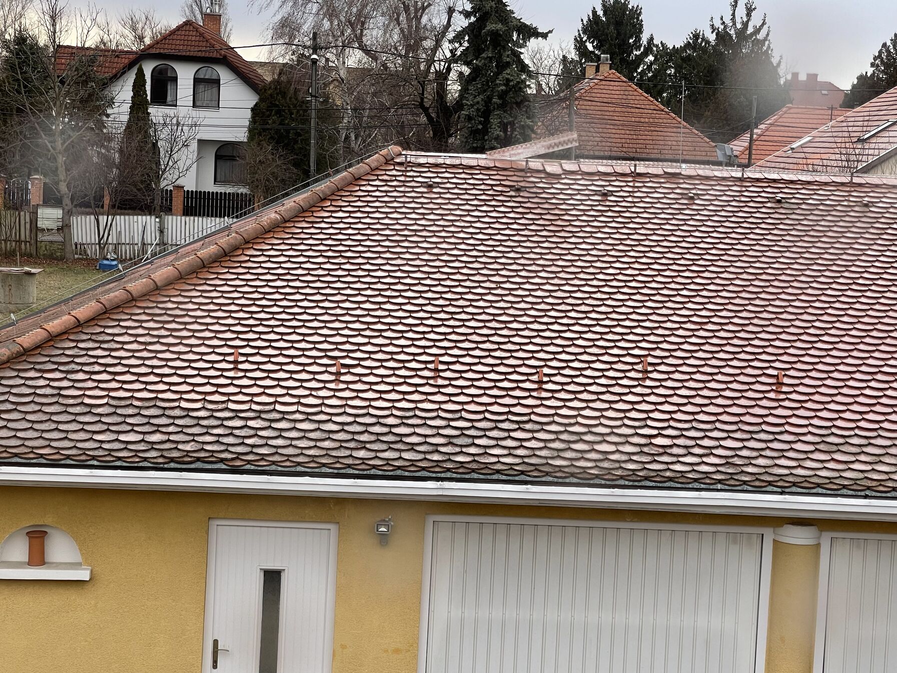

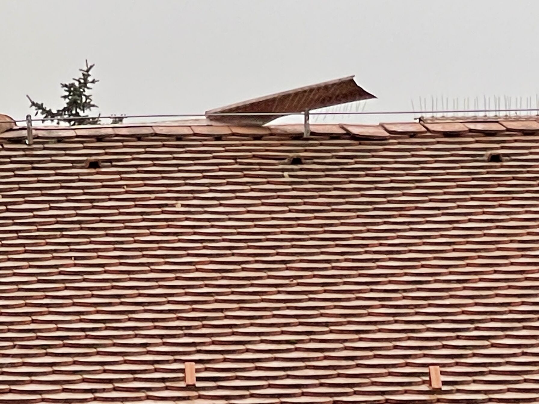

justmemory
tepenzed #124237 üzenetére
Szia,
+1 Donki Hóte javaslatára; nekünk nádszövet van 35 m hosszan, de 8m-en leszaggatta azt is. Most ideiglenesen visszatettem, de le akarjuk cserélni; mi itt nézelődtünk hasonlókat.
Illetve mivel nekem ponthegesztett táblás van, esetleg ilyen is lehetne, de itthon már úgy láttam nem forgalmazzák...
